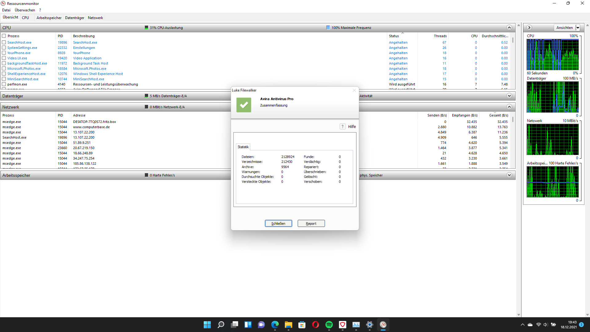

Taskmanager -> Leistung -> Ressourcenmonitor -> Netzwerk -> Netzwerkaktivität
Sortieren nach "Gesamt" Da mal am Medion gucken was da so los ist - muss ja irgendwas das Internet blockieren.

Avira Premium Scan (schön die 60 kostenlosen Probetage gesichert 😅) lief schon durch... hat keine Viren gefunden, sämtlichen Datenmüll entsorgt und veraltete Programme geupdated..
Zur Not wird der Laptop halt zurückgesetzt, aber vorher lief alles gut und es wurde nichts neues installiert, was die Ursache sein könnte.
Oder es ist halt das eine Gerät, was das Fass zum überlaufen bringt und der Anbieter hat Probleme auf seiner Seite, ich weiß es nicht...
