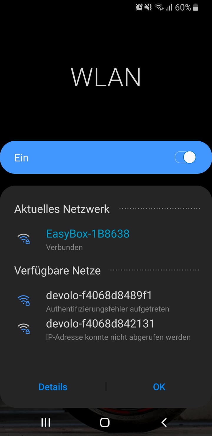

ich hatte vor kurzem ein Problem mit der LAN-Verbindung meines PC´s zu einem Devolo DLAN 500 Adapter. Das konnte ich allerdigns lösen in dem ich den Adapter auf Werkseinstellung zurückgesetzt habe.
Seitdem habe ich aber Probleme mit dem WLAN, welches zuvor einwandfrei funktionierte. Es werden mir jetzt 2 WLAN-Netzwerke angezeigt und in keinem von beiden kann ich mich anmelden (siehe Bild), auch von anderen Geräten funktioniert es nicht. In anderen Netzwerken kann ich mich anmelden. Daher muss das Problem am Adapter liegen.

@Rokitt Das habe ich mir auch gerade gedacht... Ich kanns nochmal mit einem Reset versuchen, aber vermutlich werde ich mich einen neuen Adapter von einer andren Marke zulegen. War mit dem Devolo sowieso nicht so zufrieden. Das Teil spinnt öfters mal rum :(

@rocketworm Ich habe den selben Schlüssel eingegeben wie vor dem Reset und habe keine Meldung bekommen, dass dieser falsch wäre. Was genau meinst du mit "konfigurieren"?

Was mir da noch auffällt, hast du denn das richtige WLAN ausgewählt als du den Schlüssel eingegeben hast, bei dir werden ja zwei Geräte angezeigt. Das Gerät hat aber nur 2,4GHz WLAN also das ding dürfte dann eigentlich nur ein WLAN aufspannen. Das andere ist dann vielleicht vom Nachbarn. Oder dein zweites Gerät im Haus.
Mein Vater hat das ganze damals eingerichtet und nicht ich. Auf der Rückseite steht aber eine anderer Schlüssel als den den ich eingegeben habe, jedoch funktioniert dieser nicht. Ich glaube aber auch nicht, dass mein Vater das Passwort damals verändert hat. Das ist nämlich genau so eine wirre Zeichenfolge die du gemeint hast :D Ich habe außerdem versucht über die Devolo Software das PW zu ändern . Wenn ich das geänderte PW dann eingebe, wird es mir als falsch angezeigt
Das zweite Netz kommt auch von dem selben Adapter. Wenn ich diesen ausstecke verschwinden beide Netze. Vor dem Reset gab es nur ein Netz. Ich finde das auch sehr kurios...
