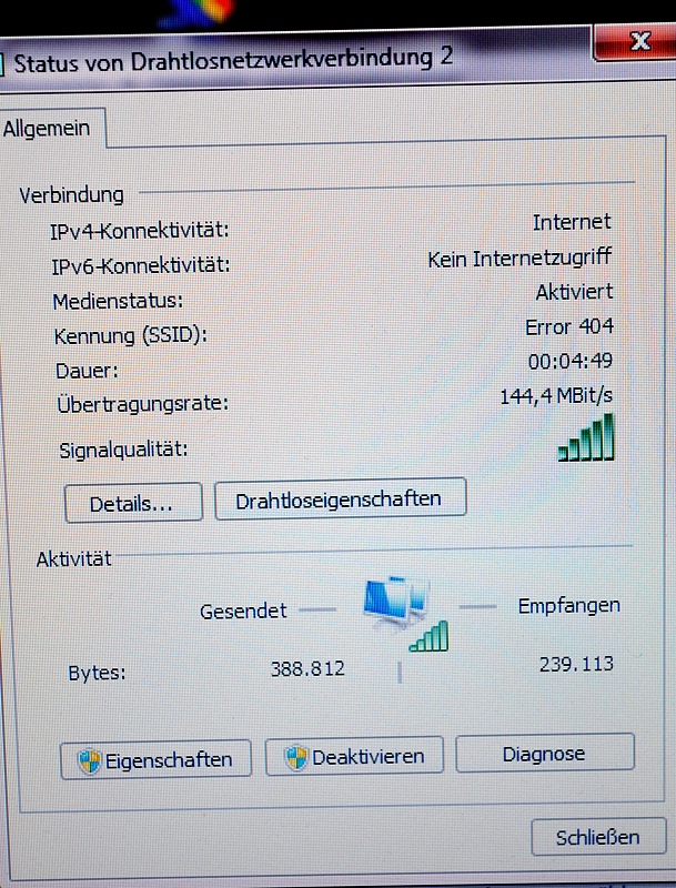

was zeigt der PC selbst im NetzwerkCenter.?
WLAN koexistenz an

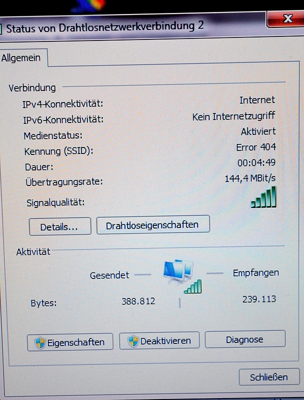

Das ist jetzt wirklich eine interessante Frage gewesen, da steht nämlich plötzlich was ganz anderes, nämlich die idealen Werte. Signalqualität max. und 144. Was geht da ab ?
Warum dann der gähnend langsame Browser-Speed ??? Auch die Werte im DSL-Speedtest sind ernüchternd.
Ach ja: Und was ist wlan Koexistenz ?
Sieht so aus..
Sieht so aus..
Ach und nicht erschrecken: Mein Router hat tatsächlich den Namen "Error 404"
1. Der Router sagt, die Karte ist gähnend langsam.
2. Der Browser zeigt die Karte ist gähnend langsam. (Seitenaufbau)
3. Das Betriebssystem zeigt im Netwerkcenter, die Karte wäre völlig normal schnell.
4. In der Taskleiste habe ich vollen Ausschlag
Fakt ist, wenn ich ins Netz gehe, werde ich wahnsinnig, so quälend langsam ist das.
Der Rechner ist aber selbst sehr flott, hat 4 Kerne und HT, also 8 Threads, hat ne SSD für Win&Progs.
Die Rechnerauslastug geht beim surfen (wenn man das hier so nenne kann) nicht über 10%
