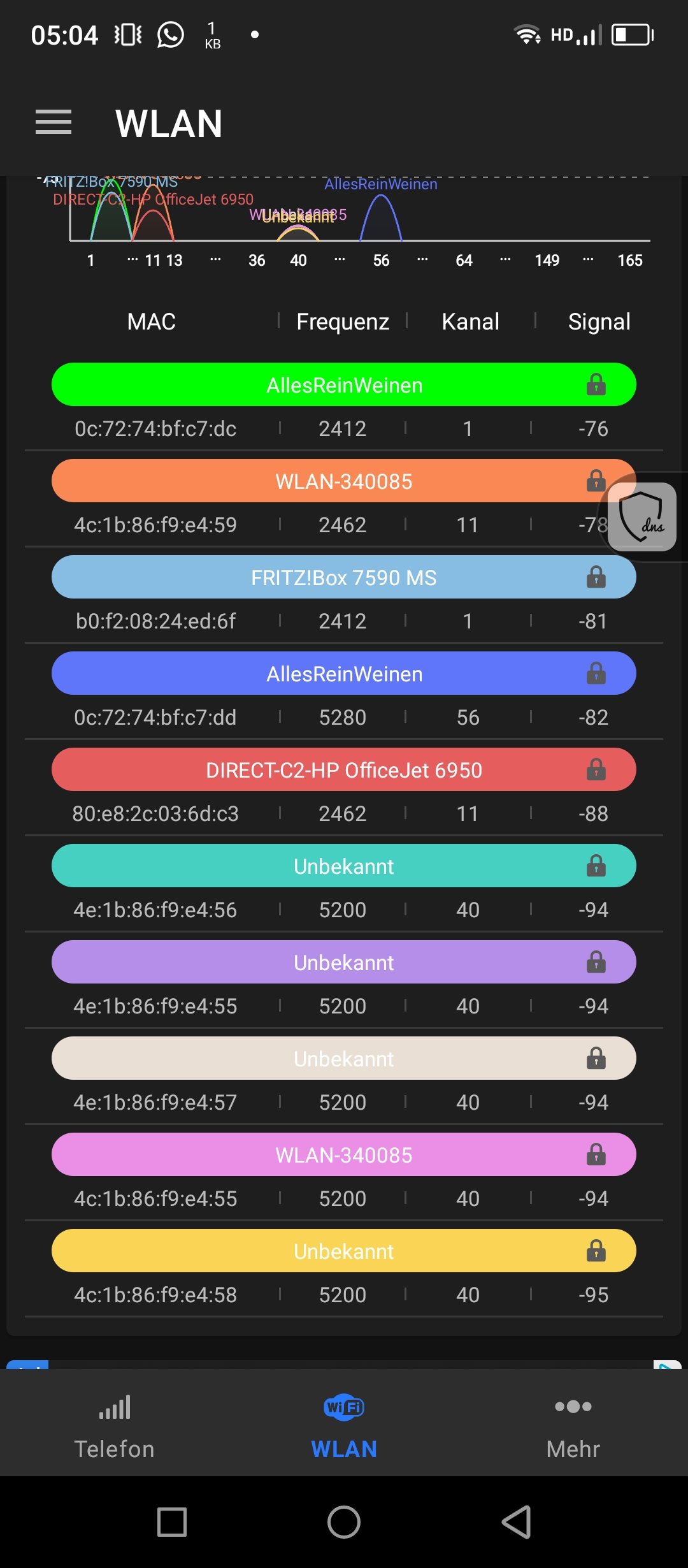

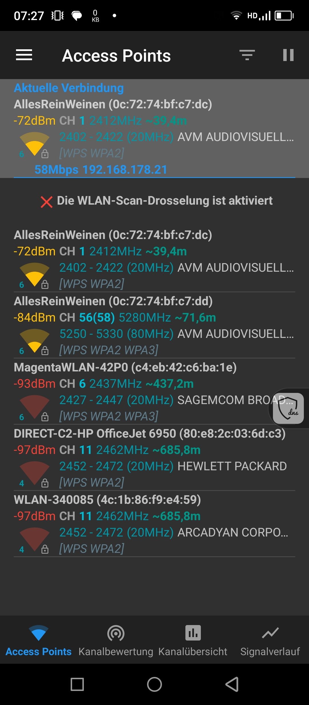

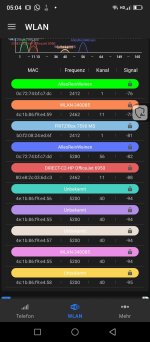

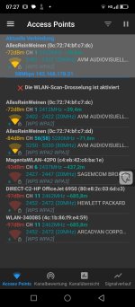

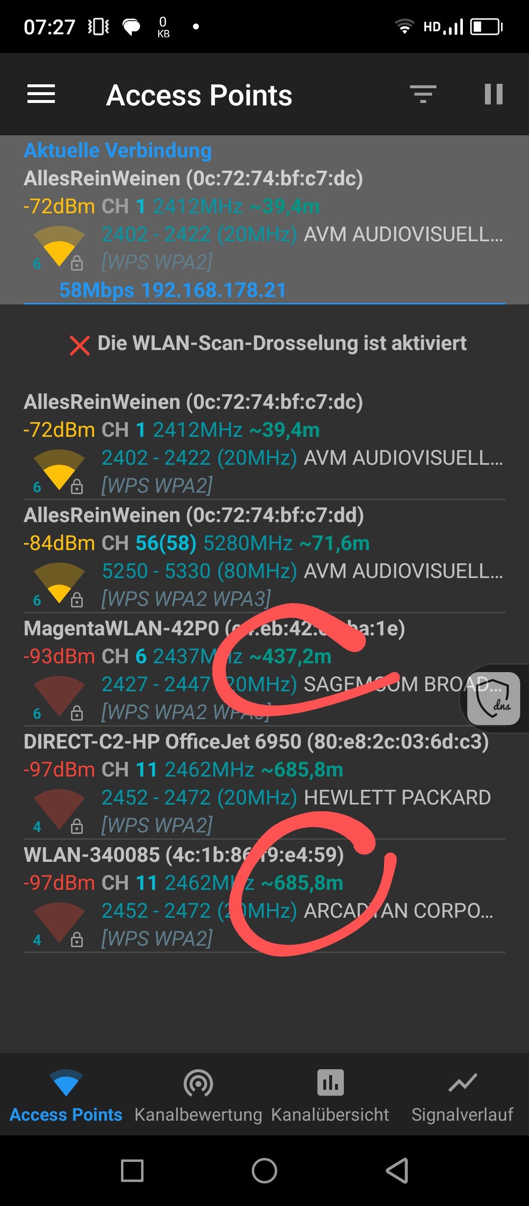

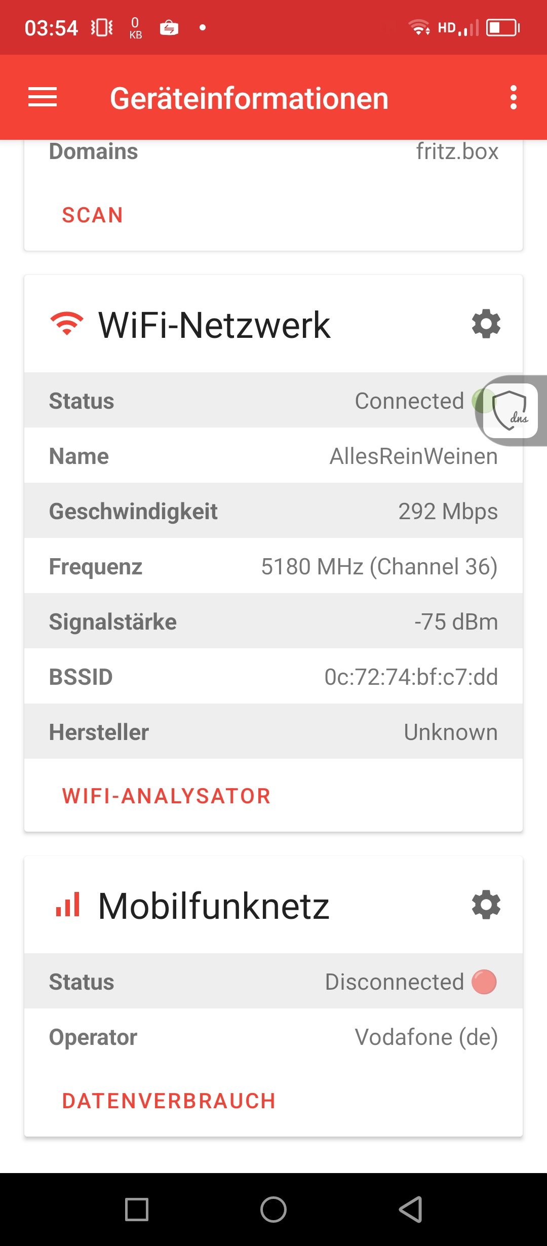

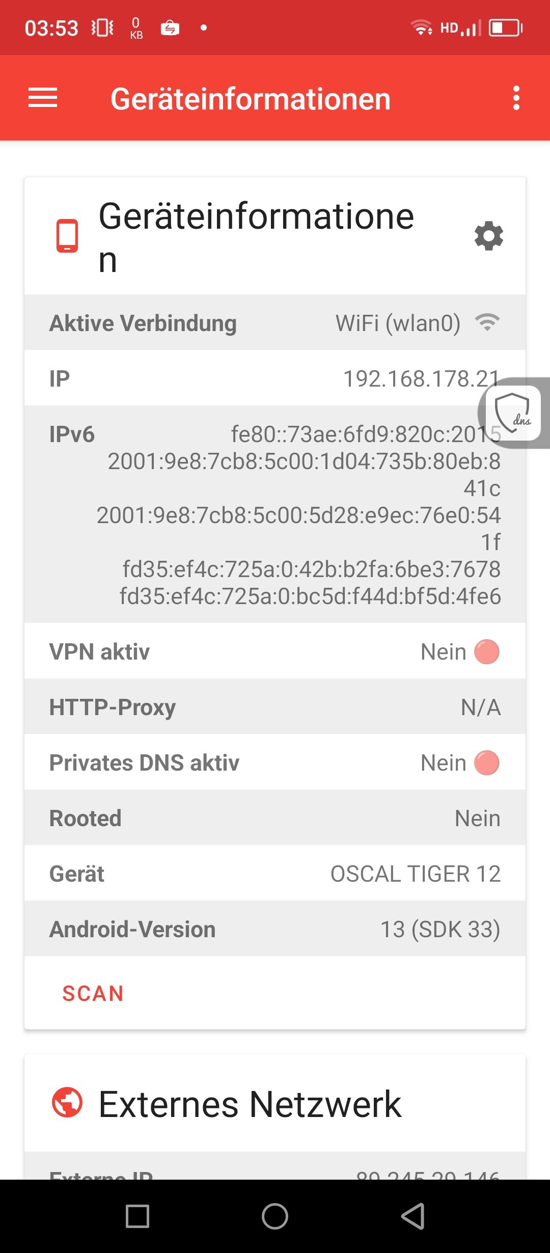

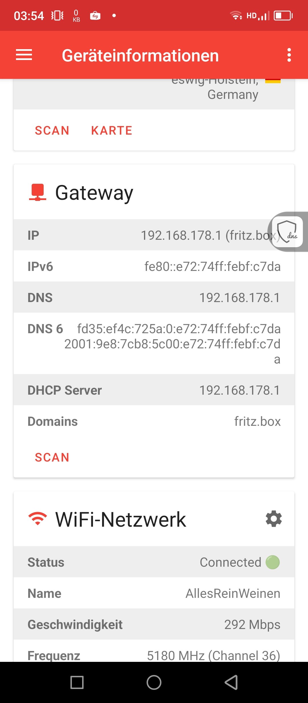

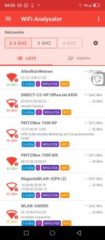

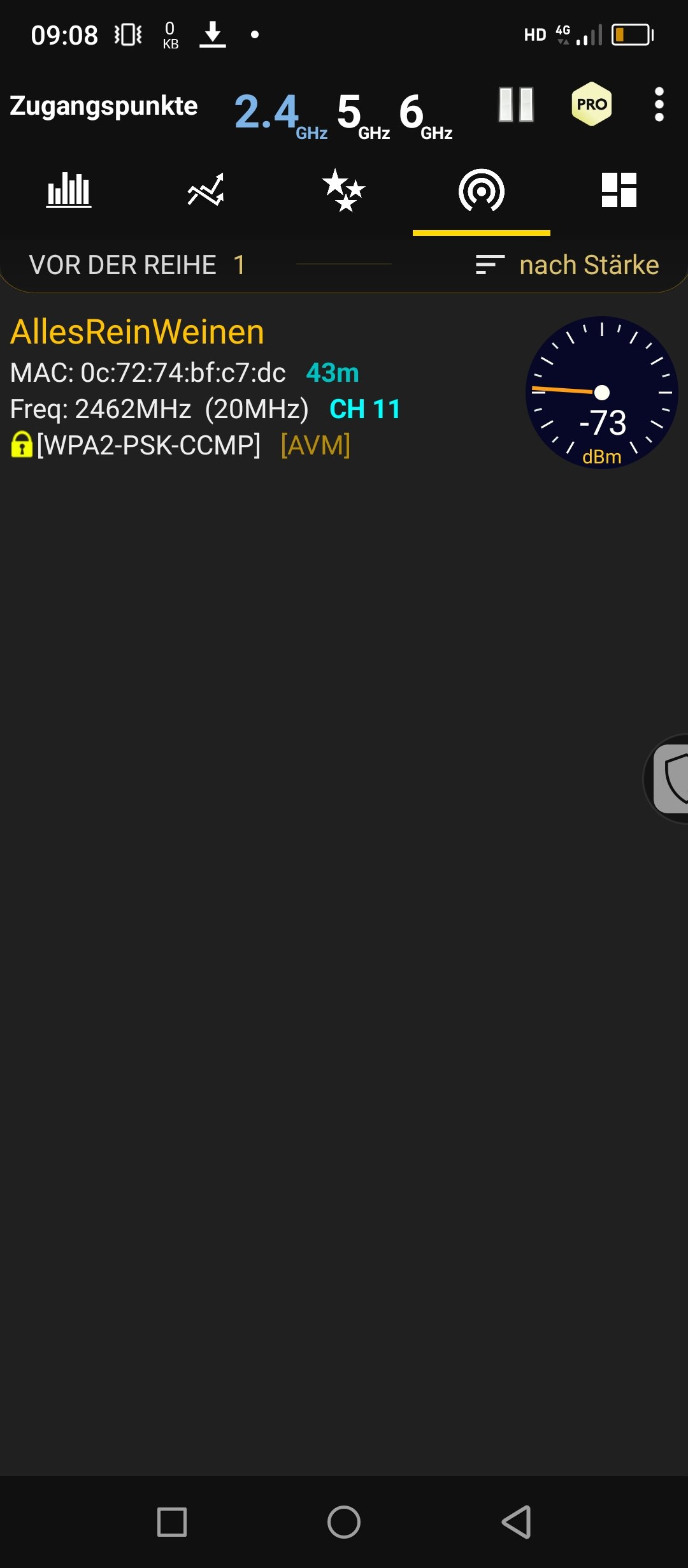

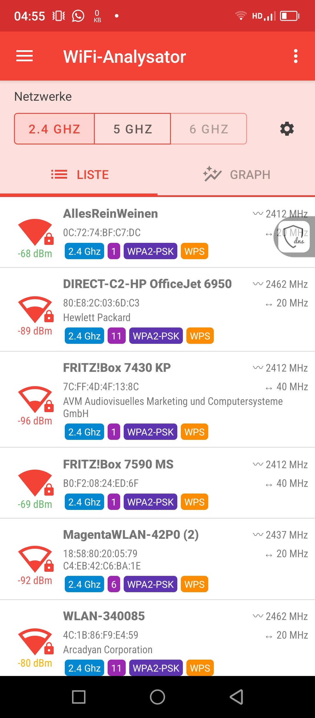

Hallo, ich habe seit längeren das Gefühl, dass irgendwas mit unserem Router nicht stimmt. Ich habe plötzlich ein ganz schwaches Signal und es läuft irgendwie unrund. Ich bin schon fast der Meinung, dass jemand drittes bei uns im Internet ist. Oder vielleicht irgendwelche accespoints installiert hat. Ich habe einfach mal mit mehreren ip Programmen, informationen gesammelt. Ich werde sie alle hochladen und hoffe irgendjemand blickt dadurch.
Mein Heimnetz heißt AllesReinWeinen und ich habe mit anderen Geräten ein besseren Empfang als meine Fritzbox, die unmittelbar 5 Meter entfernt steht.
Jetzt schon vielen Dank

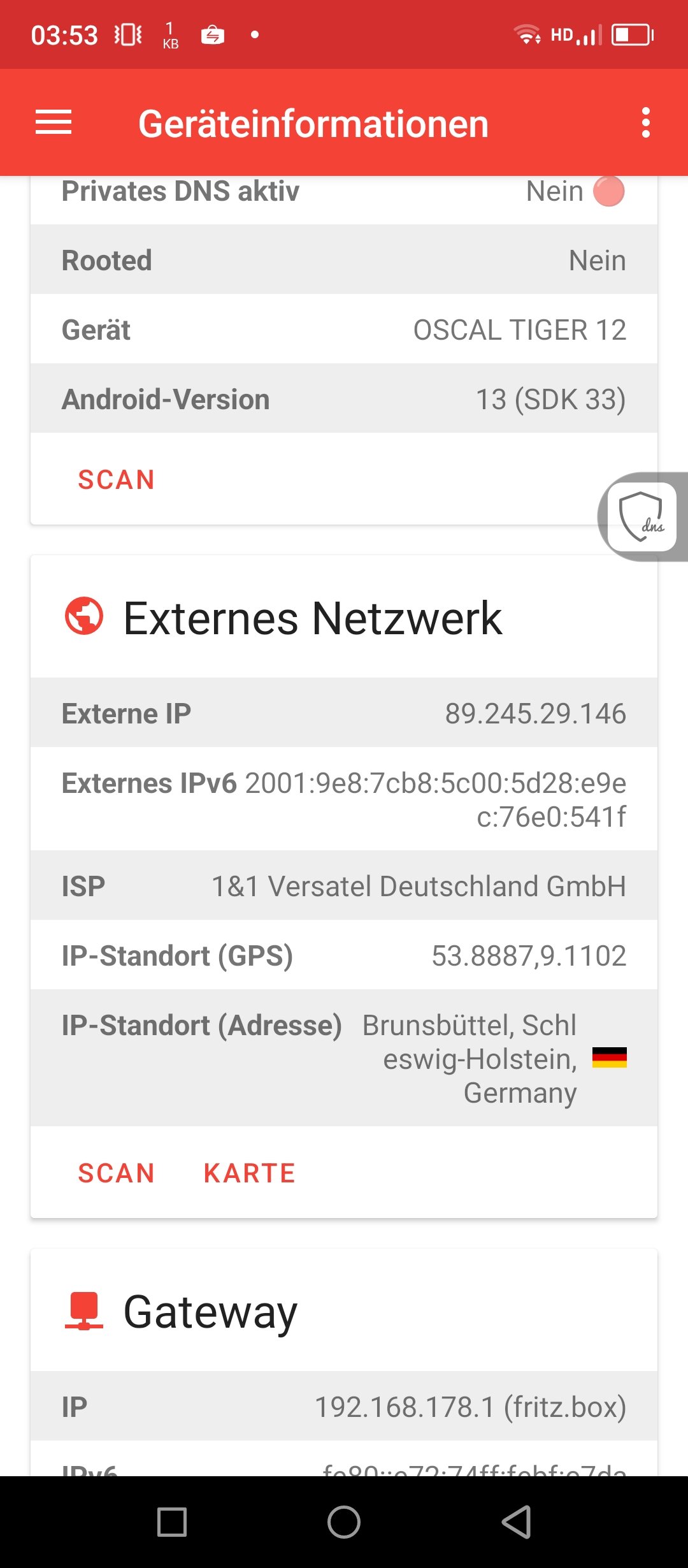

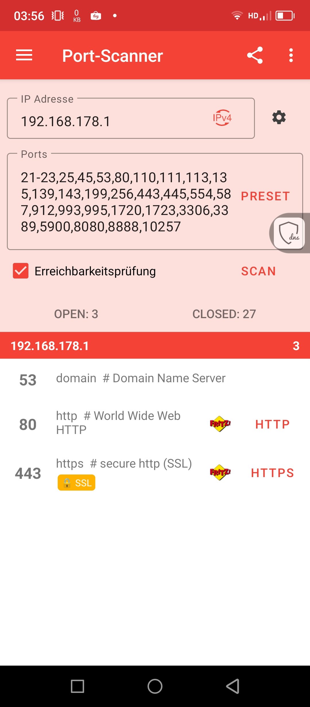

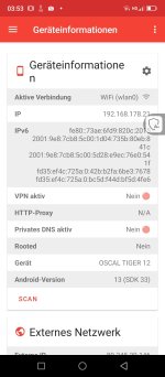

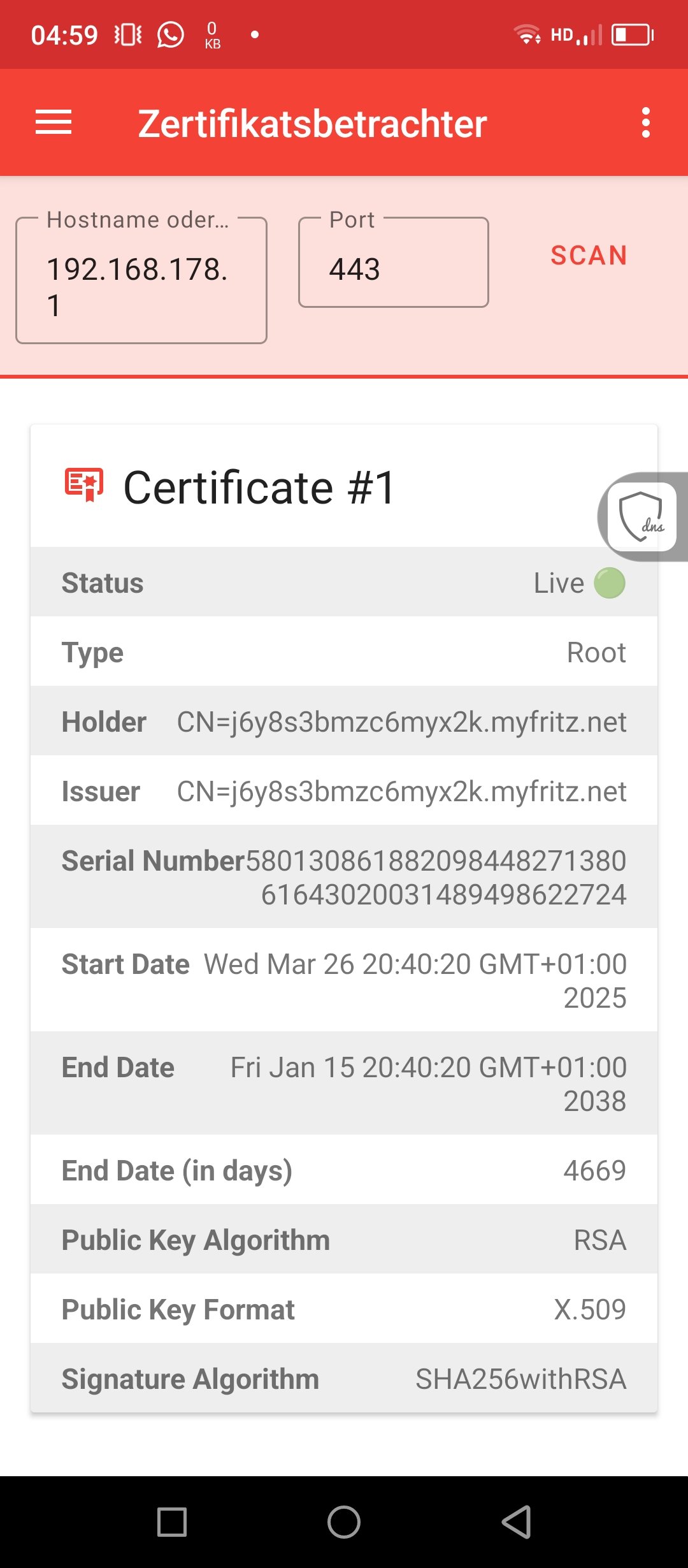

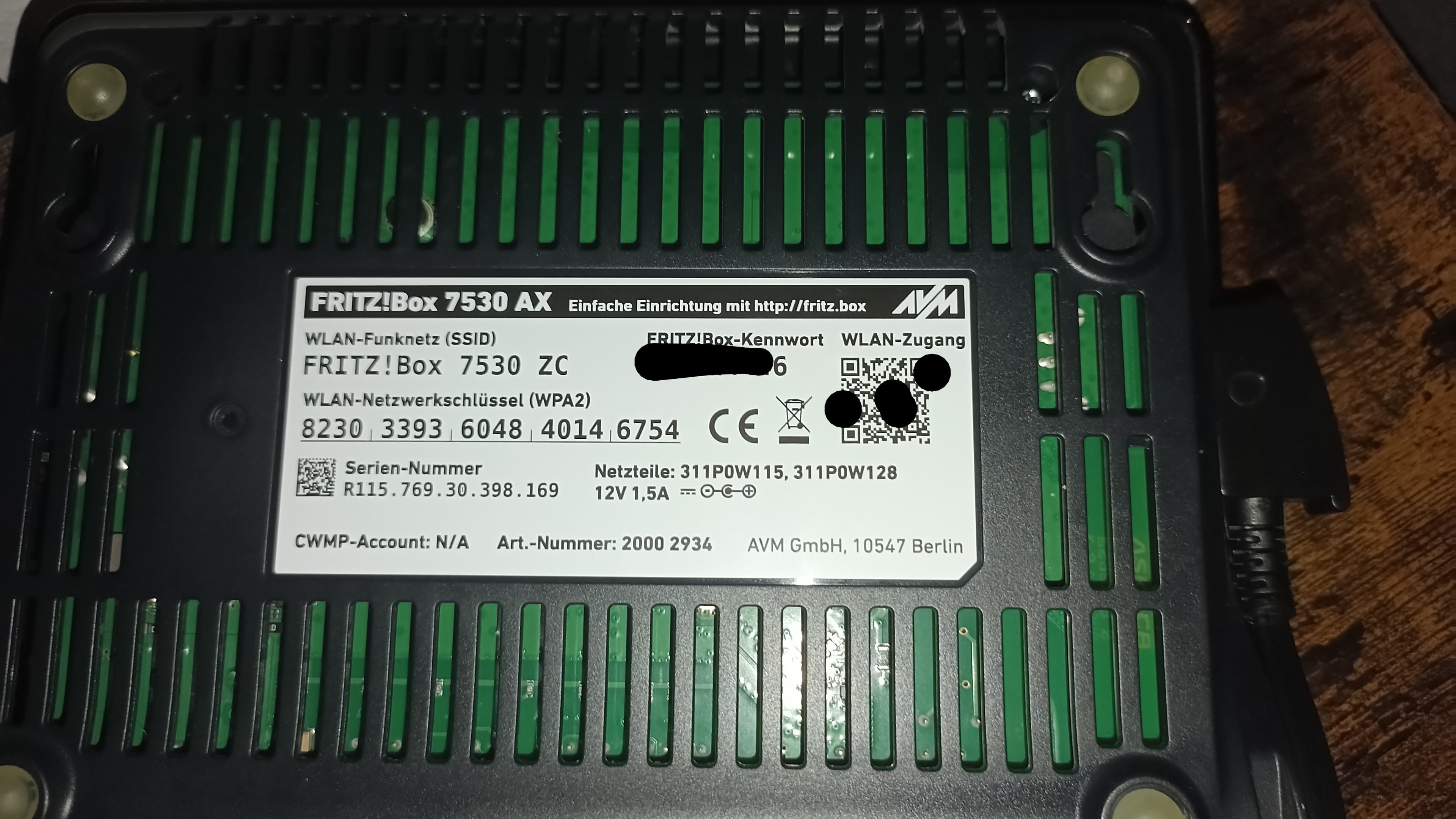

Das mit den 2 Threads tut mir leid, beim ersten Mal kam eigentlich eine Fehlermeldung, deshalb habe ich es nochmals versucht. Die genauen Daten der Fritzbox schicke ich per Bild..

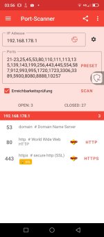

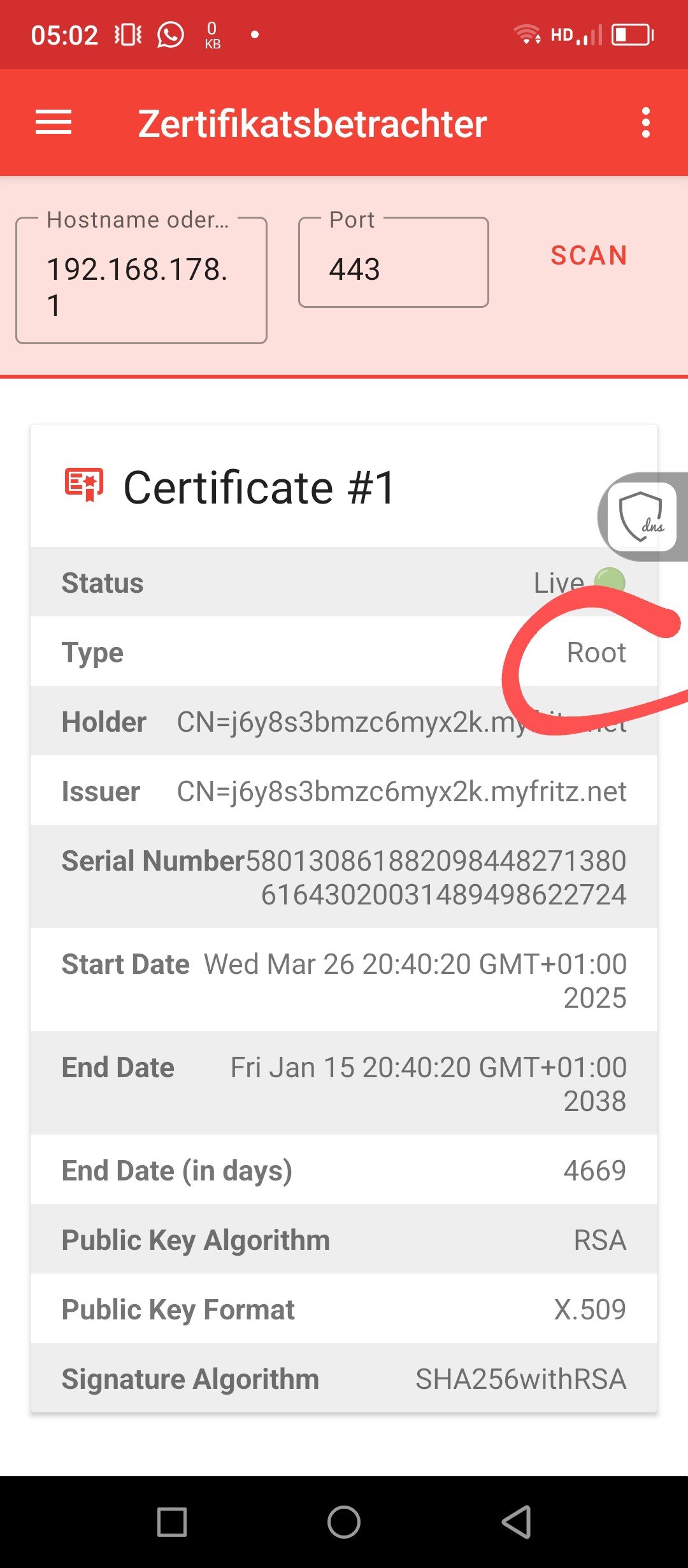

Aufm zweiten Bild habe ich den offenen Port gescannt und das Zertifikat fotografiert.. stimmt damit alles ?
Und wieso finde ich Geräte im WLAN die so weit weg sind ? Ich habe eigentlich keine repeater oder ähnliches im Einsatz, aber die Vermutung liegt nahe, dass meine Mitbewohnerin irgendwas damit zutun hat
Das sieht auf den Screenshots aber nicht so aus.
Das sind einfach WLAN Geräte von anderen Haushalten würde ich behaupten? Die Signale machen ja nicht an den Außenwänden eines Haushaltes automatisch Halt. ;)
Ah, zumindest keine 7590, die hatte ich nämlich auch (wie @SSD960 vermutet).
Das ist für deine Probleme nicht relevant.

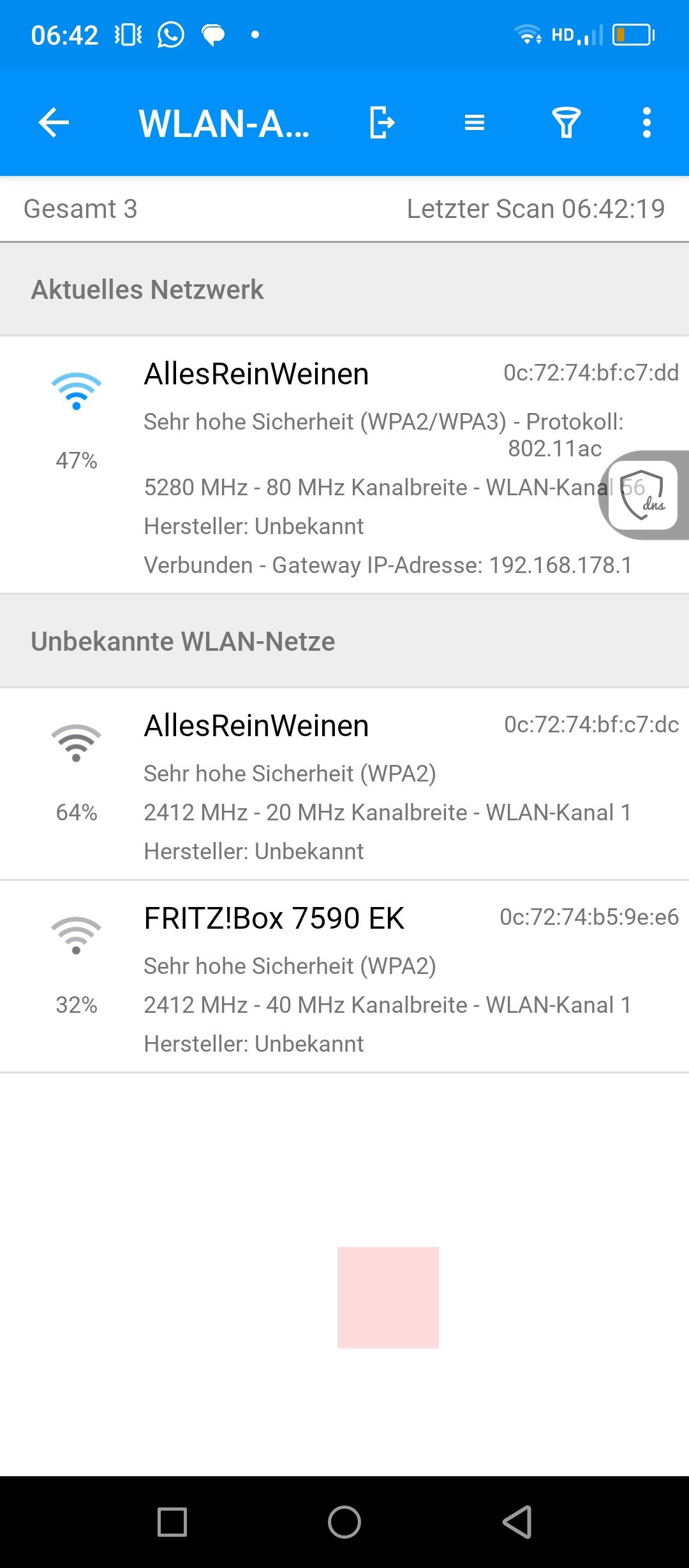

Warum wird das 2,4ghz Netz als unbekannt aufgelistet? Und müsste die Mac Adresse nicht die gleiche sein?
Ja das habe ich mir auch schon gedacht, nur komisch das teilweise das Signal genauso gut ist wie mein eigentliches oder ? Und kann mir einer erklären warum ich teilweise was empfange obwohl die mehrere hundert Meter weg sind ? Geht doch ohne acces oder repeater gar nicht oder ?
Und meine Fritzbox soll 40meter weg sein obwohl ich danaben stehe..
Wo siehst du das? Ich seh das auf den Screenshots nicht wirklich. Bedenke: die dBm ist logarithmisch. 3dBm mehr oder weniger bedeuten eine Halbierung bzw. Verdopplung der Signalstärke.
Die anderen Netzte haben 20dbm weniger...
Das sind nur geschätzte Richtwerte, ist bei mir auch ziemlich daneben und entspricht nicht der wirklichkeit.

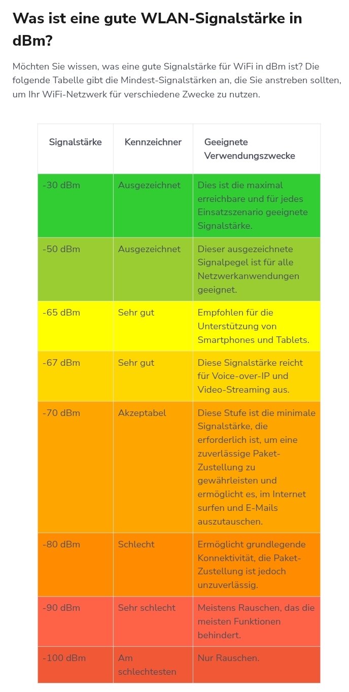

Sieht so aus als wenn du dich mit deinen Geräten an der äußersten Grenze des empfohlenen bzw brauchbaren signalpegel von -70 dBm bewegst, dazu dann auch noch im 2,4 GHz welches ich persönlich nur noch für abgelegene Räume wie Klo, Garten oder für Smart Home Geräte nutzen würde.
Besser alle wichtigen Räume wie Wohnzimmer und Co mit einem sauberen 5ghz signal versorgen, dazu hilft bei der Reichweite Kanal 100 aufwärts, und je nach Größe des wohnobjekts Wände etc, weitere Access Points ab 1200 AX aufwärts und das selbstverständlich verkabelt wenn es vernünftig sein soll.
Hier noch mal eine Erklärung zur harten -70 dBm Grenze (Stichwort zuverlässige paketzustellung), dazu noch kurz angemerkt dass alle -3 dBm eine Verdoppelung der signalstärke bedeutet, bedeutet diese Grenze sollte man auf keinen Fall überschreiten.
Aber meistens sorgen die Endgeräte sowieso selber dafür dass spätestens dann ins 2,4 GHz gewechselt wird, sofern die Firmware vernünftig programmiert ist, und reicht die Abdeckung selbst im 2,4 GHz nicht dafür dann braucht man halt weitere Access Points.
Bedeutet alles was drüber ist resultiert in einer unzuverlässigen paketzustellung, das wirkt sich dann durch die wiederholt gesendeten Pakete negativ auf Gaming etc aus, und die Geschwindigkeit der Endgeräte Rast von dort an rapide in den Keller, und sollte deswegen an allen halbwegs relevanten aufenthaltsorten vermieden werden.
