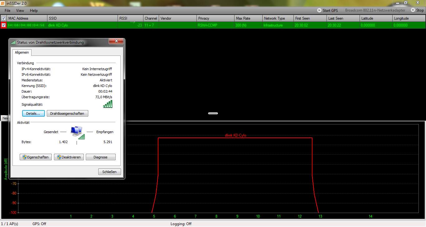

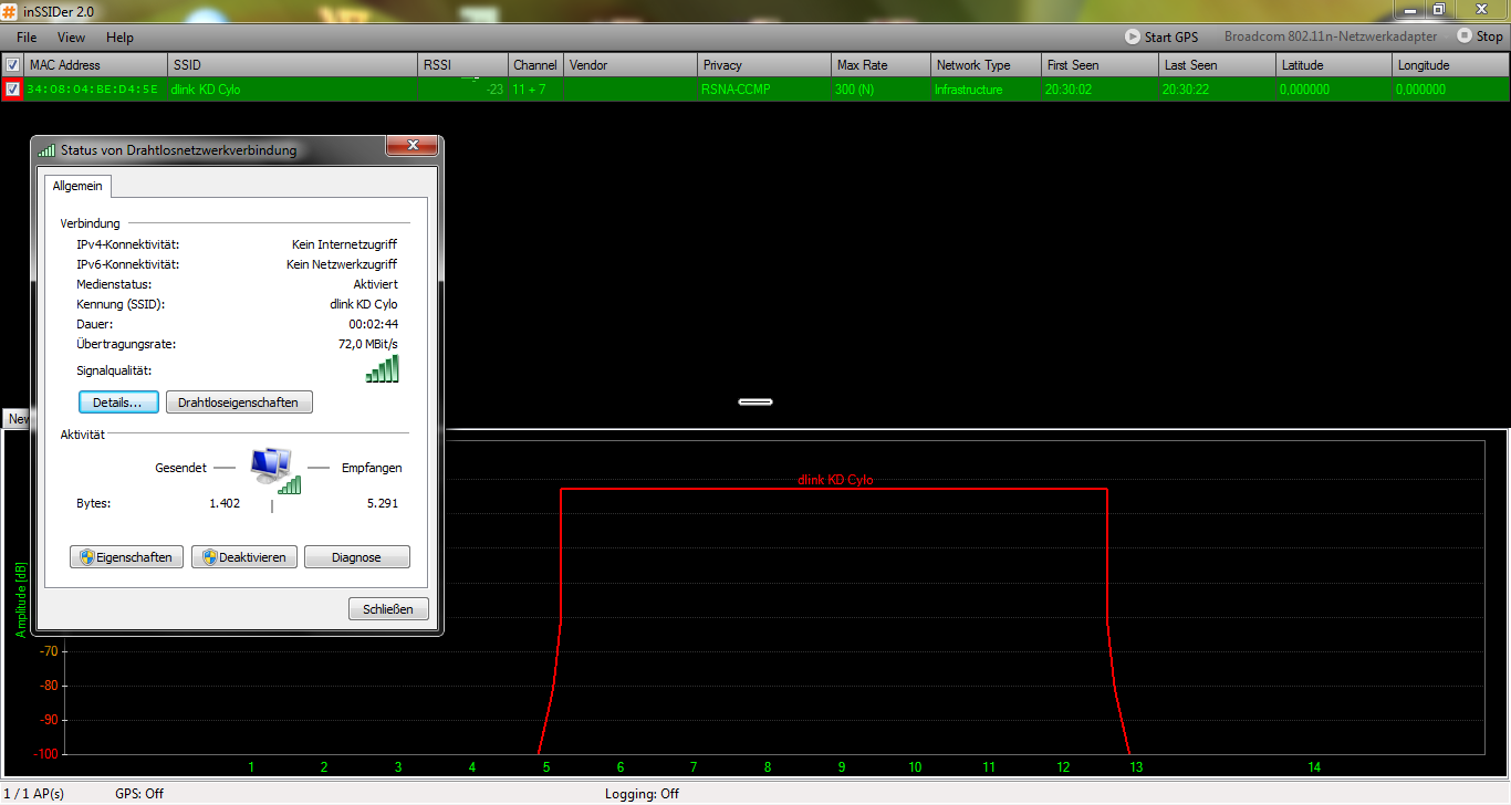

Ich habe im Garten den Router getestet, und siehe da, dort ging das 40 mhz Band !
Aber es ist bei den 72 Mbit geblieben, ist das nun die Netto Leistung des Netbooks oder 150 Mbit ?

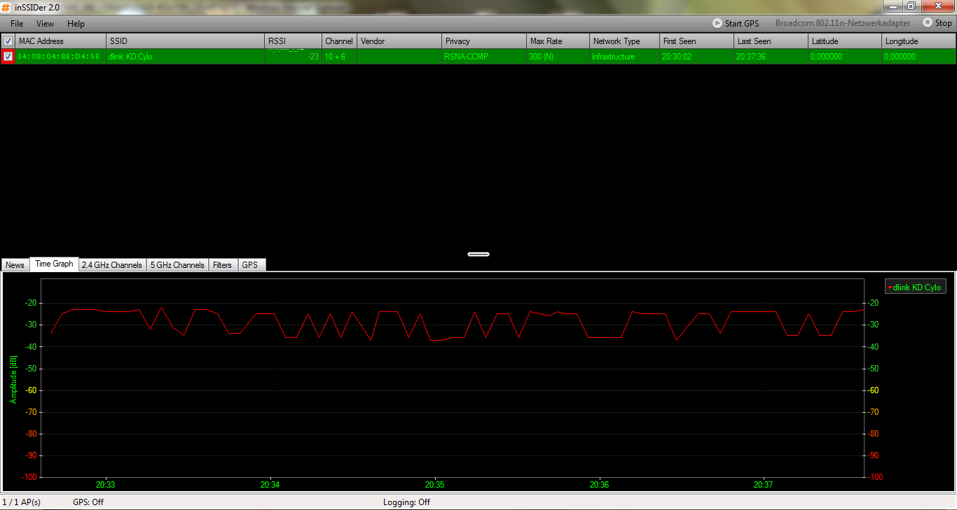

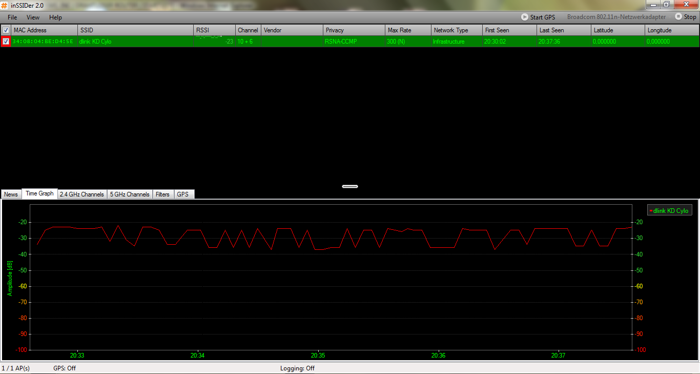

Sind die Schwankungen (wlan11.png Bild) nicht etwas zu stark, dafür das dort kein weiteres Wlan ist ?

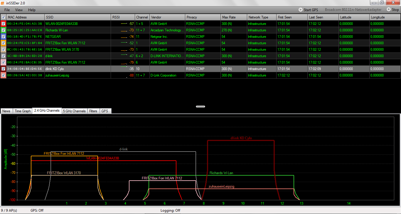

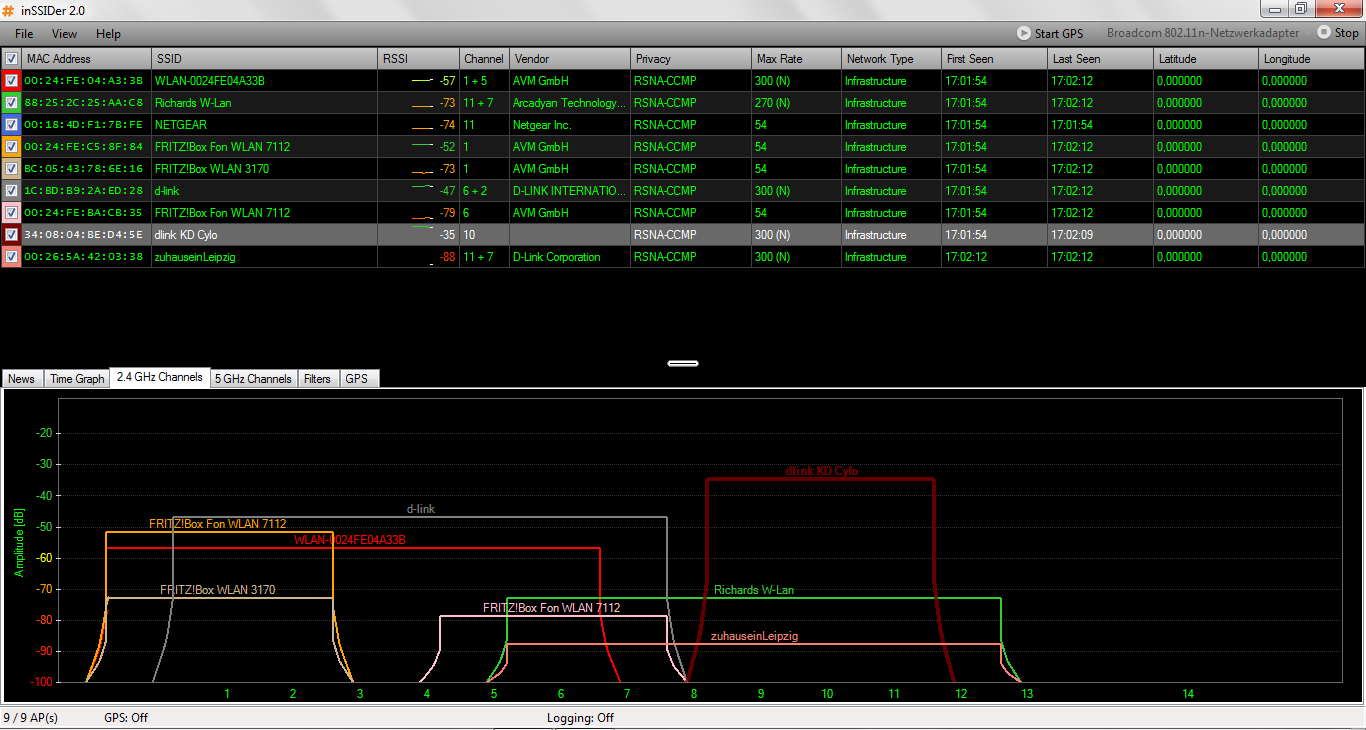

Schau Dir mal das durcheinander an ! Kann das mein Wlan stören ? dlink KD Cylo ist meines.
