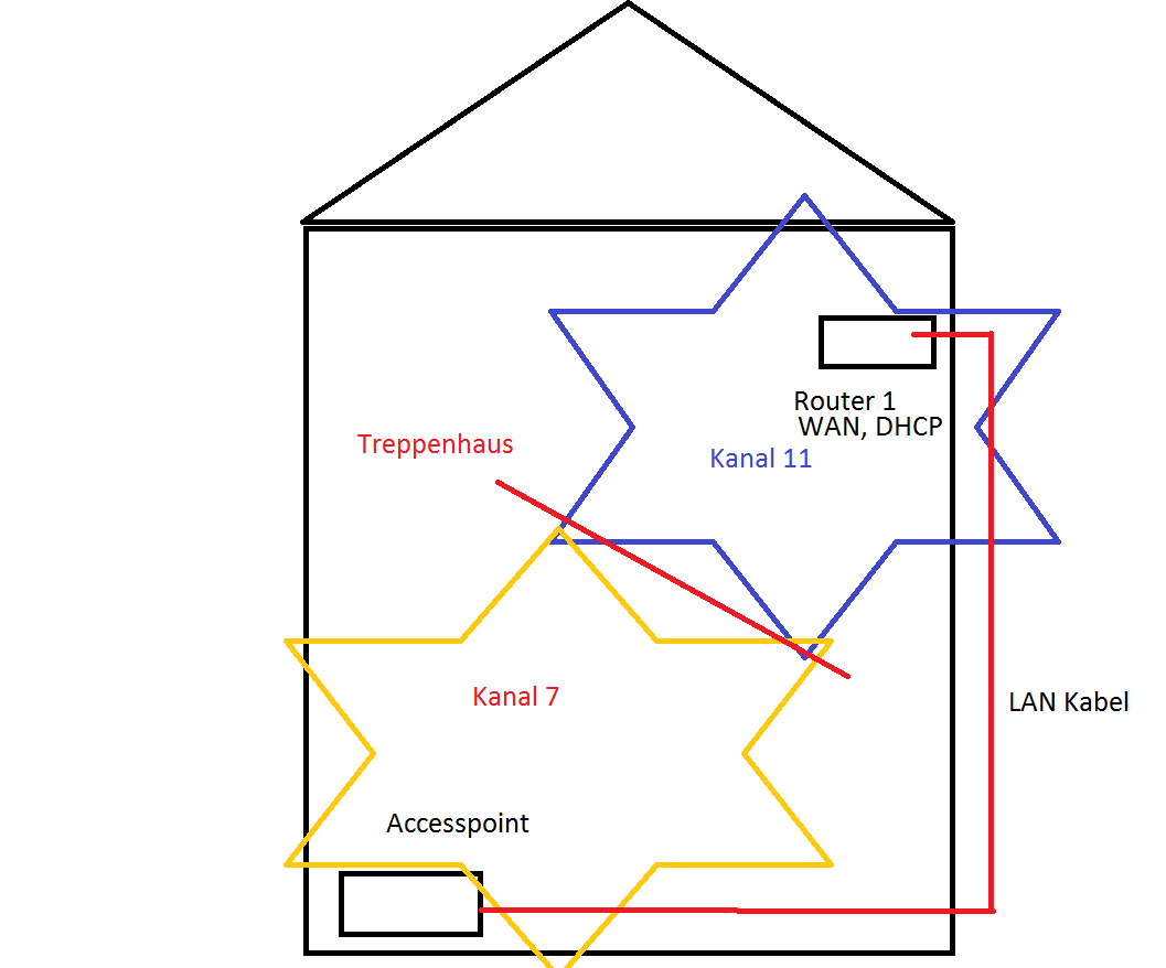

Hallo Community,
hier gestaltet sich folgendes Problem:
1. TAE Dose ist samt WLAN Router im 2. Obergeschoss. Das Haus ist durchweg mit dicken Stahlbetondecken ausgestattet, welche die WLAN Reichweite sehr stark eingrenzen.
Daher habe ich bereits jeden Raum in dem PCs o.a. genutzt werden mit Netzwerkdosen ausgestattet.
Aber auch WLAN soll natürlich im ganzen Haus genutzt werden können. Dazu dienen zwei WLAN Router, welche im 2. OG und im EG untergebracht sind. Beide sind mittels LAN Kabel verbunden. Derzeit ist alles so eingerichtet, dass beide Router, ein WLAN Netzwerk mit identischer SSID jedoch getrenntem Kanal (7 + 11) aufbauen. Beide Kanäle werden ausschließlich von mir genutzt. WLAN Geräte sollten sich so beim Wechsel von OG zu EG mit dem dann stärkeren WLAN Netzwerk verbinden.
Soviel zur Theorie. Leider tun sie dies nicht. Es kommt in 1 von 2 Fällen vor, dass z.B. ein Android Smartphone oder ein Android Tablet sich nicht mit dem stärkeren WLAN verbindet sondern entweder das schwächere nimmt oder in diesem eingeloggt bleibt. Ein manueller Wechsel ist dann notwendig. Jeder der ein Android Gerät besitzt wird wissen "wie toll" das geht.
Auch bringt das anpassen der jeweiligen Sendeleistungen nichts, da bei zu geringer Sendeleistung das 1.OG nicht ausreichend versorgt wird. Leider kann ich die klassische Repeaterfunktion nicht nutzen, da die beiden WLAN Netze nicht ausreichend stark sind und auch eine Umpositionierung der APs aufgrund baulicher Gegebenheiten nicht weiter optimiert werden kann.
Welche Möglichkeiten habe ich noch, dass das WLAN Flächendeckend stark verfügbar ist. Muss etwa noch ein dritter AP angeschafft werden, damit es klappt? Oder führt ggf. ganz andere Hardware zum Erfolg?
Derzeit kommen folgende Geräte zu Einsatz:
Router, WAN, DHCP : TD-W8960NB
Accesspoint (WAN, DHCP aus): TL-WR741ND
Das WLAN Netz ist natürlich mit einem starken WPA2 PSK Key gesichert. Das WLAN Netz dient nahezu ausschließlich Android 4 (4.0 und 4.1) Geräten als Zugang zum Internet.
Ich wäre für jede Hilfe dankbar.
