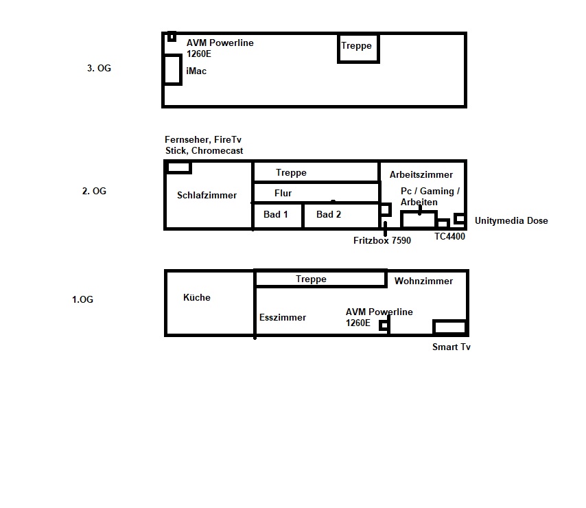

Hey Leute,
ich bin etwas am verzweifeln.
Unitymedia macht mir an sich bereits Kopfschmerzen, da die Verbindung oft abbricht und andauernd irgendwelche Störungen auftreten, aber auch meine Freundin bereitet mir nun Kopfschmerzen, weil Sie abends keine ordentliche Verbindung beim Serien gucken hat und es hakt.
Ich habe eine kleine Paint Skizze angefertigt mit dem aktuellen Setup. Vorher hatte ich 3 Asus Lyra im Mesh Betrieb, was aber ebenfalls immer wieder Probleme bereitet hat. Die Probleme vom Asus Lyra habe ich damals aber auf die Fußbodenheizung und die dicken Wände geschoben. Anschließend habe ich mir die Powerline Adapter und die Fritzbox geholt um ein Mesh System darüber aufzubauen und habe mir erhofft, dass es über DLAN mehr Durchsatz gibt und damit keine Probleme mehr beim Streaming von Netflix oder Amazon.
Eventuell sind die Mesh Points auch nur falsch positioniert, aber ich bin etwas am verzweifeln.
Wenn ich mit dem Handy einen Speedtest im Raum des jeweiligen Fernsehers durchführe, habe ich ausreichend guten Up und Down Speed. Von der 400k Leitung bleiben meist noch ca. 120+ Mbit/s übrig. Das sollte ja eigentlich reichen.
Ein wenig bin ich es sicherlich auch selber schuld, da wir Leerrohre überall im Haus verlegt haben, aber die Verlegung sowie die Planung dieser mit der aktuellen Raumaufteilung und der Unitymedia Dose nicht einher gehen und ich keine lust hatte ca. 150m Kabel zu verlegen, weil die Aufteilung so schlecht gestaltet ist.
Wie auf dem Bild zu sehen betreibe ich den 400/40 Anschluss von Unitymedia mit TC4400 Modem, daran eine Fritzbox 7590. Von dieser geht ein Lan Kabel in einen Powerline Adapter, welcher dann an die anderen 2 Adapter im Haus verteilt und ein Mesh aufspannt.
Sollte ich die Adapter woanders einstecken? Oder sollte ich eventuell ein besseres Mesh System ausprobieren? Wäre der neue AVM Repeater 3000 eine gute Ergänzung ?
Ich hoffe ihr könnt mir helfen. Ich freue mich auf alle Antworten.
Beste Grüße,
Coldition

schwierig...
jedes haus/wand/stromleitung ist anders
vorallem 2*bad+flur+wand zum schlafzimmer, kann kritisch in der dämpfung sein
schon mal getestet wie es sich verhält wenn die fristzbox im flur hängt?
wenn du schon den luxus hast und leerrohre für netzwerkkabel, würd ich auf kur oder lang kabel verlegen, man muss ja nicht in jedem zimmer ein anschluss legen reicht doch wenn man 3 weitere punkte ansteuert (3./schlafzimmer/esszimmer), wäre mein vorschlag

Wenn du Leerrohre hast dann leg Kabel. Was fest ist wird fest per LAN verkabelt und zusätzlich WLAN Access Points. Somit sollte dem Surfvergnügen nichts mehr im Weg stehen.
Ich habe noch nie irgendetwas verlegt und die Leerrohre gehen jeweils links, rechts und in der Mitte vom Keller bis ins 3. OG, somit müsste ich dann vom 1. OG in den Keller um dann wieder entsprechend hoch zu gehen mittig, links oder rechts. Da wären dann sicher auch Leistungseinbußen zu verzeichnen oder?
Weiterhin nimmt die Verlegung doch sicherlich sehr viel Zeit in Anspruch oder?

Eine alternative gibt es gar nicht? Das ist schon sehr viel Arbeit besonders wenn man es noch nie gemacht hat, ist ja bestimmt nicht nur mal eben kurz Kabel durchziehen und fertig :D
Muss dann ja auch noch in eine Dose rein etc.
Ich weiß ja noch nicht mal ob ich dann einfach die Access Points die ich mir dann zulegen muss einfach an den Router ran machen kann oder ob ich da was zwischen brauche.
Alternative ist WLAN und/oder PowerLAN, sind dies halt nur Notlösung. Kann funktionieren, muss aber nicht.
LAN ist halt ein Kabel was dafür gemacht wurde. Hast du keinen Bekannten der sich in dem Bereich etwas auskennt?
Ich kenne leider keinen, der so etwas schon einmal gemacht hat.
Abgesehen davon müsste ich dann ja theoretisch von meinem Modem ein Lan Kabel runter in den Keller wo die Leerrohre Enden, dort einen Switch aufstellen und von dort dann 3 Kabel nach oben ziehen in die entsprechenden Räume und dort Access Points aufstellen.
Ich gehe schwer davon aus, dass sich das alles nicht auf magische weise konfiguriert und das ich auf Probleme stoßen werde wie "Kabel 1 und 2 müssen durch das gleiche Leerrohr aber Leerrohr ist zu dünn".

Die üblichen Power LAN Grundregeln hast Du beachtet? Nicht in Steckdosenleisten betreiben, möglichst nichts anderes an nebenliegenden Steckdosen einstecken?

Um dir das präzise zu erläutern, ich wohne erst seit ca. 1 Jahr in diesem Haus und es liegt leider kein genauer Plan der Leerrohre vor. Wir wollten das erst in Angriff nehmen, haben das dann aber doch erstmal aus Zeitmangel verworfen, da ich nicht genau wusste wie Zeitintensiv das ganze werden würde. In dem Haus sind Leerrohre für Telefonleitung, Netzwerkkabel und Sat verlegt, keine dieser Leitungen wird genutzt aktuell, da wir sowieso kein TV gucken und unsere Telefone über DECT laufen. Die Leerrohre laufen laut Person, welche diese damals verlegt hat vom Keller aus jeweils vorne, hinten und mittig durch das Haus nach oben ins Dachgeschoss. Die dicke der Leerrohre ist scheinbar nicht bekannt.
Hätte ich einen genauen Plan der Verlegung, würde ich diesen natürlich hier präsentieren und alles wäre sehr viel einfacher, aber ich denke jetzt kann man auch etwa verstehen wieso ich das nicht "einfach mal" gemacht habe und stattdessen versucht habe das Internet über Wlan und DLAN zu verteilen.

Ich habe mir jetzt ein paar Lösungen durch den Kopf gehen lassen.
Mein Gedanke war :
Bald kommt Super Vectoring bei mir und wie bereits jemand erwähnt hat könnte es mit dem Powerlan zu mehr Störungen kommen.
Daher würde das Powerlan weg fallen und man müsste eine Mesh Lösung nutzen, aber da müsste ich dann wahrscheinlich (Aufgrund von Fußbodenheizung und massiver Bauweise) in jedem Raum einen Meshpoint haben.
Das würde dann sowieso in etwa 600-800 Euro resultieren.
Nun habe ich mir etwas überlegt und arbeite gerade ein wenig an der Umsetzung.
Ich habe im Warenkorb :
4x Cat6a RJ45 Doppeldose
100m Duplex Cat7 Verlegekabel
3x Ubiquity AP-AC-Pro
Netzwerk Schrank 9HE
Cat6a Patchpanel 12 Port
Ubiquiti USG
Ubiquity Switch 8 60W
Ubiquity Cloud Key
Benötige ich noch weitere Dinge um die ganze Sache zu realisieren?
Ist es ein Problem, wenn das ganze im Keller angebracht wird und daneben direkt die Heizung ist?
Muss ich irgendwas erden oder beachten damit nichts abfackelt?
Haben die APs eine große Leistungseinbuße wenn ich diese nicht an der Decke anbringe sondern je nachdem wo das Leerrohr endet entweder auf einen Tisch stelle oder an eine Wand montiere?
Reichen 9HE von der Größe aus ?
Gäbe es alternative Lösungen?
Wäre mein Ping beeinflusst im Vergleich zu dem direkten DSL Anschluss im Arbeitszimmer mit 1m Lan Kabel direkt an den PC?
Gibt es vielleicht eine schlauere alternative das zu verlegen? Hatte nur an Keller gedacht, weil dort die Übergabepunkte von Telekom und Unitymedia sind und ich dann nicht vom Arbeitszimmer in den Keller und von dort wieder nach oben muss.
