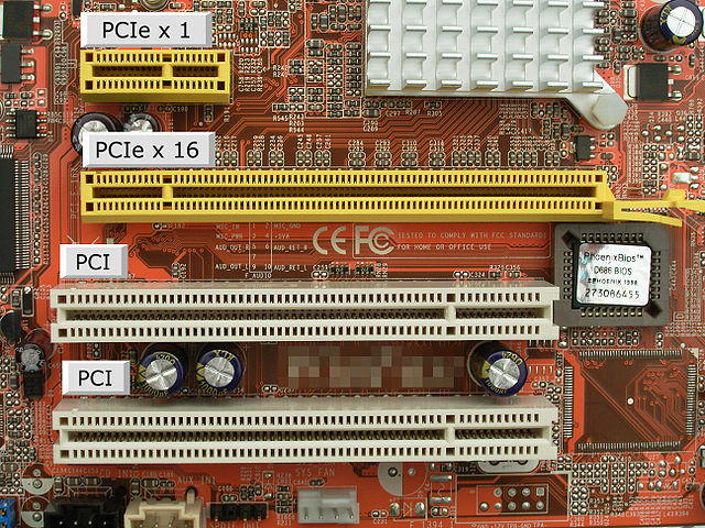

@Anekin: PCI und PCIe sind durch Kerben in den Slots gegen ein falsches einstecken geschützt! PCI-Ex 1 passt in x4, x8 und x16. PCI-Express sollte nicht in PCI passen und PCI Express nicht in PCI.
