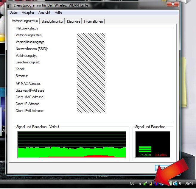

Keine Ahnung ob das Programm überhaupt deiner Vorstellung entspricht?
Im Anhang siehst du ein Screenshot davon.
Der aktivierte Tab ist auch der bei dem man eine Grafische Ansicht des Signals hat, der Standortmonitor zeigt andere verfügbare WLANs.
