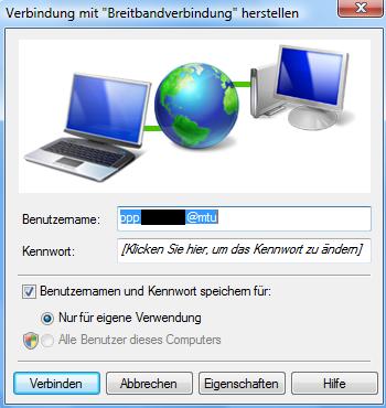

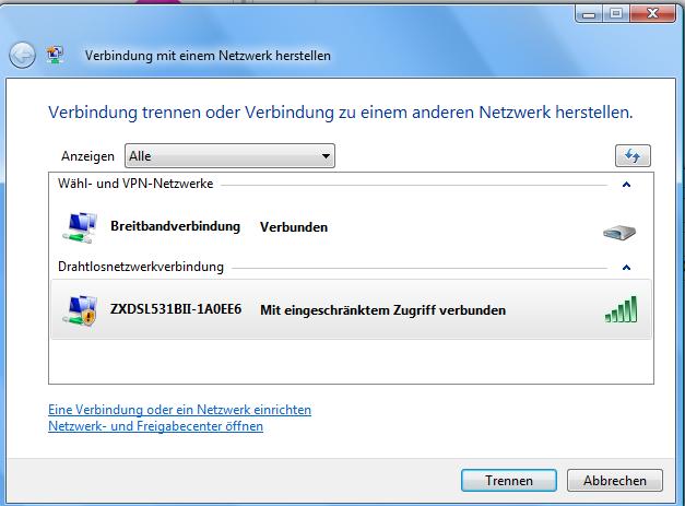

1. Ich komme zwar ins Internet allerdings ist die Geschwindigkeit immer sehr unterschiedlich. Mal quälend langsam mal so schnell wie 3000er DSL (habe schon desöfteren Speedtests gemacht). Hat das was mit "Mit eingeschränktem Zugriff Verbunden" Meldung zu tun? Siehe Bild.
2. Ich bekomme keine Verbindung zu meinem Router über 192.168.1.1 . (Muss dafür eine Kabelverbindung bestehen oder reicht Wlan?)
Ich habe Windows Vista und den Router ZXDSL531 (russ. Model).
Wenn ich ins Internet verbinden will wird die wlan verbindung automatisch aufgebaut aber wenn ich auf den Browser Klicke muss ich manuell die "Breitbandverbindung" herstellen (siehe Bild).
Ich würde gerne zum Router connecten können um eine autmatische Wlan verbindung herzustellen, die schnell genug ist. Hat jemand eine Idee?

Diese Breitbandverbindung, kannst du die deaktivieren ?
Weise deiner WLAN Karte mal eine statische IP zu und probier nochmal mit deinem Router zu connecten.

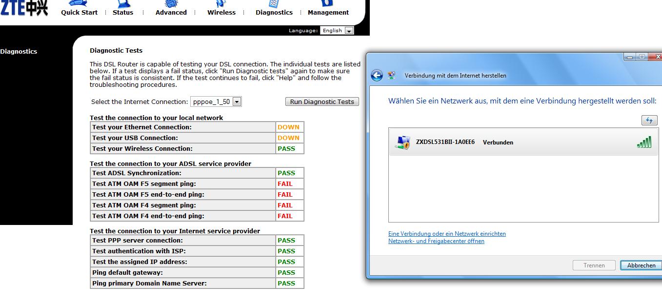

Ok mit der statischen IP habe ich zugriff auf den Router. Allerdings kann ich ohne Breitbandverbindung keine Verbindung zum Internet herstellen. Siehe Bild.
Ich komm also nur ins Netz wenn beide Verbindungen aktiv sind.
a) Hast du denn die Daten für die DSL-Verbindung im Router eingetragen?
b) Gateway und DNS-Server auf den Clients konfiguriert?
c) Mach mal einen Screenshot der PPPoE Konfiguration auf dem Router.
