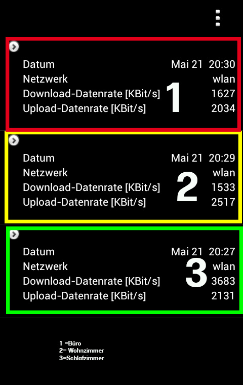

Das einzige Problem was ich habe das Wlan ist leider nicht das schnellst:

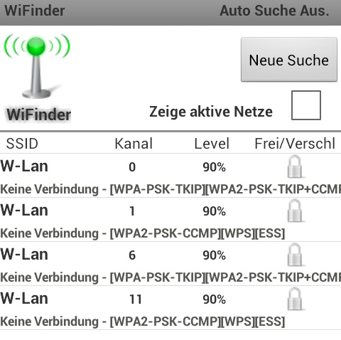

Und hier die Kanäle der einzelnen Accespoints:
FRitzbox Kanal 1
Time Capsul Auto (6 oder 11)
Cisco Auto ( 6 oder 11)
WG602 Kanal 0 da nur Wlan Empfang ?

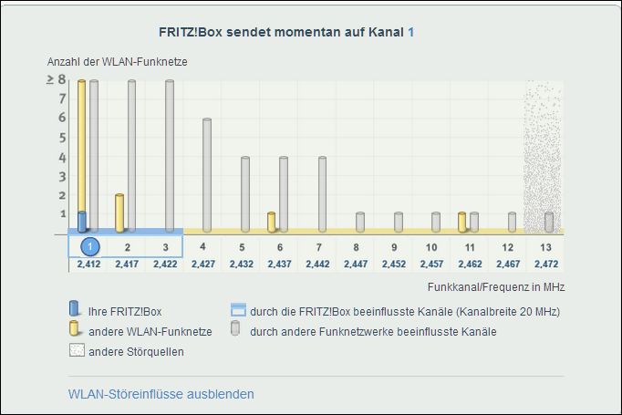

Die Kanäle und ihre Nutzung:
Meine Idee alle Nutzen den selben Kanal und der beste ist so wie ich das sehe Kanal 11 was meint ihr den auf Kanal 1 sin mit meinem ca 10 weitere in Unmittelbarer Umgebung.

Stell auf jeden Fall mal auf den 11er Kanal um. Is ja grausam was da am 1er Kanal los is...
Ansonsten passt soweit...
Als kleines Tuning: Stell alles auf 2,4GHz @ Kanal 11 und zwar nur 802.11n+g (kein b wenn möglich)
Dein WG602V3 is allerdings schon etwas in die Jahre gekommen und schafft bestenfalls 2,5MB/s, praktisch eher so 1,3-2MB/s.
Die anderen können jeweils mindestens 300Mbit/s (praktisch ziemlich genau 100MBit/s = ~12MB/s)
