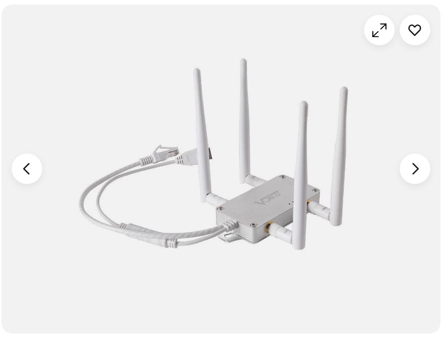

Vielleicht hat hier ja jemand eine Idee. Ich suche eine Alternative zu meinem Vonets 1200 WLAN Repeater. Er sollte über alle Eigenschaften die der Vonets 1200 auch besitzt verfügen. Die wichtigsten Eigenschaften habe ich unten mal aufgelistet. Schön wäre es wenn die Sendeleistung des von Euch vorgeschlagenen Alternativ-Repeaters etwas höher als der übliche Standard ist. Falls nicht, wäre das auch kein Beinbruch.

Anbei mal ein Foto meines Vonets1200 Repeaters. Bin soweit ganz zufrieden mit dem Teil, such jedoch einfach mal eine Alternative.

Zur zweiten Frage: Er hat sporadische Aussetzer, wobei bei einem gleichen Exemplar das selbe Problem existiert. Es könnte sich hier also um einen Serienfehler handeln. Und da ich jetzt nicht noch ein drittes Gerät kaufen möchte, suche ich halt eine Alternative. Der Einsatzzweck ist eigentlich ziemlich gewöhnlich. Der Repeater ist in meiner Küche installiert. Von da aus geht es per Kabel über den SMA Antennenanschluss an eine externe Außenantenne. Dadurch wird mein Gartenhaus im Garten 1A mit WLAN versorgt. Aus bautechnischen Gründen soll der Repeater auch im Haus installiert sein. Deshalb der oder die externen Antennenanschlüsse.
Nun zu Deiner dritten Frage: Ich verwende einen Telekom Router vom Typ Magenta Home Box FGA2233 Technicolor mit der installierten SW Version Damion 19.5. Diese Version wirst Du wahrscheinlich nicht kennen. Es handelt sich hierbei um irgendeine abgespeckte Version einer anderen bekannteren Variante. Für meinen Fall spielt das aber auch keine Rolle. Ein Speedport verfügt meines Wissens aber auch nicht über einen oder mehrere externe Antennenanschlüsse. Es soll auf jeden Fall kein Telekom Produkt sein.

Vielen Dank für Deine schnelle Antwort :daumen: Oder um nochmal eine einfachere Lösung aufzuzeigen, würde mir unter Umständen auch ein "stinknormaler" WLAN Repeater den man in die Steckdose steckt reichen, wenn er 4 abnehmbare Antennen via SMA Buchsen besitzt (jeweils 2 Anschlüsse für 2.4 und 5 GHz "Empfang" und 2 Anschlüsse für 2.4 und 5 GHz "Senden").
Aber selbst so einen einfachen Repeater mit abnehmbaren Antennen zu finden ist schon eine Herausforderung. Die meisten Antennen sind leider oftmals fest verbaut.

Nur zur Information: Jene Antennen sind immer Empfangen und Senden in Einem. Hat der WLAN-Punkt mehr als eine Antenne, dann ist das wegen den Spatial-Streams. Über die Preis-Suchmaschine Geizhals.at findest Du in den drei Rubriken WLAN-Router, Access-Points und Repeater auch den Filter „Antenne: abnehmbar“.
So wie Du das gebastelt hast, geht das eigentlich nicht. Antennen sind nicht dazu da, auseinander gezerrt zu werden, also zwei für Haus-intern und zwei für Haus-extern, denn ein WLAN-Punkt nutzt quasi alle Antennen für Alles. In Deinem Fall bräuchtest Du eigentlich zwei Geräte: einen WLAN-Repeater innerhalb des Hauses, der gibt das Signal dann per LAN an die Bridge an der Hauswand weiter. Nebenbei hätte sich so das mit den abnehmbaren Antennen dann als Notwendigkeit erledigt.

A) Könnte sein, das/weil Du PMF nicht aktiv hast; dann kann ein gelangweilter Nachbarsjunge Dich kicken, wann immer er will.​
B) Könnte aber auch wegen der Stromversorgung sein; der Vonets VBG1200 will seinen Strom über USB oder Hohlstecker-Schaltnetzteil. Wie hast Du es genau gelöst, also 12 Volt und mindestens 850 Milliampere. Oder gehst Du über 5 Volt und 2 Ampere?​
Wenn Du zwei hast, könntest Du bereits jetzt das mal probieren, also einen Innen und einen Außen. Ob das schon half.
