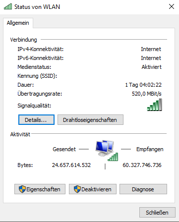

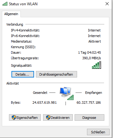

Was zeigt das? Das ist immer die Brutto Datenübertragungsrate die dort angezeigt wird welche Sender und Empfänger unter einander ausgehandelt haben und diese bleibt konstant solange bis sie eine neue aushandeln.

Das zeigt Windows letztendlich an. Das ist sowas wie bei Ethernet 10, 100 und 1000Mbit ist. Nur das bei WLAN sich der Übertragungskanal ständig ändern und deswegen oft hoch unter runtergeschaltet wird.
Die Anzeige im Status des Drahtlosadapters ist nicht mal annähernd synchron mit der im Taskmanager - verbunden mit meinem Hinweis eine Realdurchsatztest durchzuführen komme ich nur auf den Schluss, dass dir recht wenig daran lag' überhaupt nur versuchen zu verdtehen was ich zu erklären versuchte.

Btw: Das ist kein Schätzwert sondern die Brutto Übertragungsraten. Diese Anzahl an bits werden auch tatsächlich übertragen. Nur geht davon alles ab: Redundanz für die Übertragung, und die Daten selbst bestehen bei der Übertragung ja auch nicht zu 100% aus der Payload und hier und da muss auch sicher mal etwas mehrfach übertragen werden wenn zuviele Fehler aufgetreten sind.
Problem an der gesamten Thematik ist aber nunmal Windows. Im Idle Betrieb stehen da abnormal hohe Datenraten, wenn man aber wirklich mal das Netzwerk auslastet nimmt es verständlicherweise nicht mehr die schnellste, sondern die stabilste Funktechnik und Datenrate, die dann gerne mal obwohl 300mbit/s funktionieren auf brutto 65, netto 40 zurück geht. Ist bei meinen Laptop zb. genau so an einer 500mbit FTTD Leitung.
Dort komme ich mit "n@20mhz" besser weg als mit "n@40", die Verbindung ist klar langsamer, dafür droppt das Signal aber nicht Dauerhaft. Und wie Windows nun genau mit seinen 5 Balken umgeht weiß auch nur Windows selbst.
