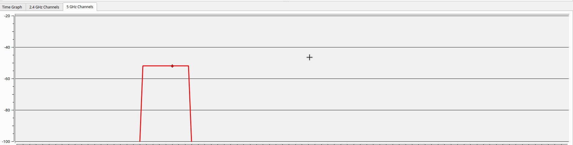

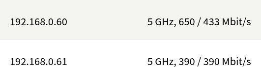

auf 5 Ghz gibt es keine Überschneidungen vielmehr ist mein wLAN das einzige lt. LinSSID
und lt. Router ist die Geschwindigkeit ja da (sendender PC: 192. 168.0.60, empfangender Laptop 192.168.0.61)

Scheint ok zu sein für WLAN, und Du hast die WLAN-Strecke ja gleich doppelt drin.
Krik schrieb:
Damit sind dann aktuell maximal 433 Mb/s / 8 = 54 MB/s drin.
Genau, das ist der theoretische Max-Wert inkl. Overhead, (Verwaltung, Fehlerkorrektur-Daten, was weiss ich was, ....). Also kannste da noch mal ordentlich was von abziehen, um auf die effektive Übertragung Deiner eigentlichen Daten zu kommen. Kleiner Trost: DLAN wäre meist noch schlimmer :-)

Der Routerscreenshot oben wurde nachgetragen glaube ich, oder ich war blind. Das schaut mir nach einer Fritzbox aus. Also doch klassisches Heimnetz und kein Ad-Hoc Krams.
@siebengescheit Ich wiederhole meine Frage nochmal: Welcher Router ist das genau? Und welche WLAN Hardware ist bei beiden Geraeten aktiv?
Aktuell gehe ich vom Flaschenhals in der Fritzbox und/oder am Geraet mit der .61 IP aus.
