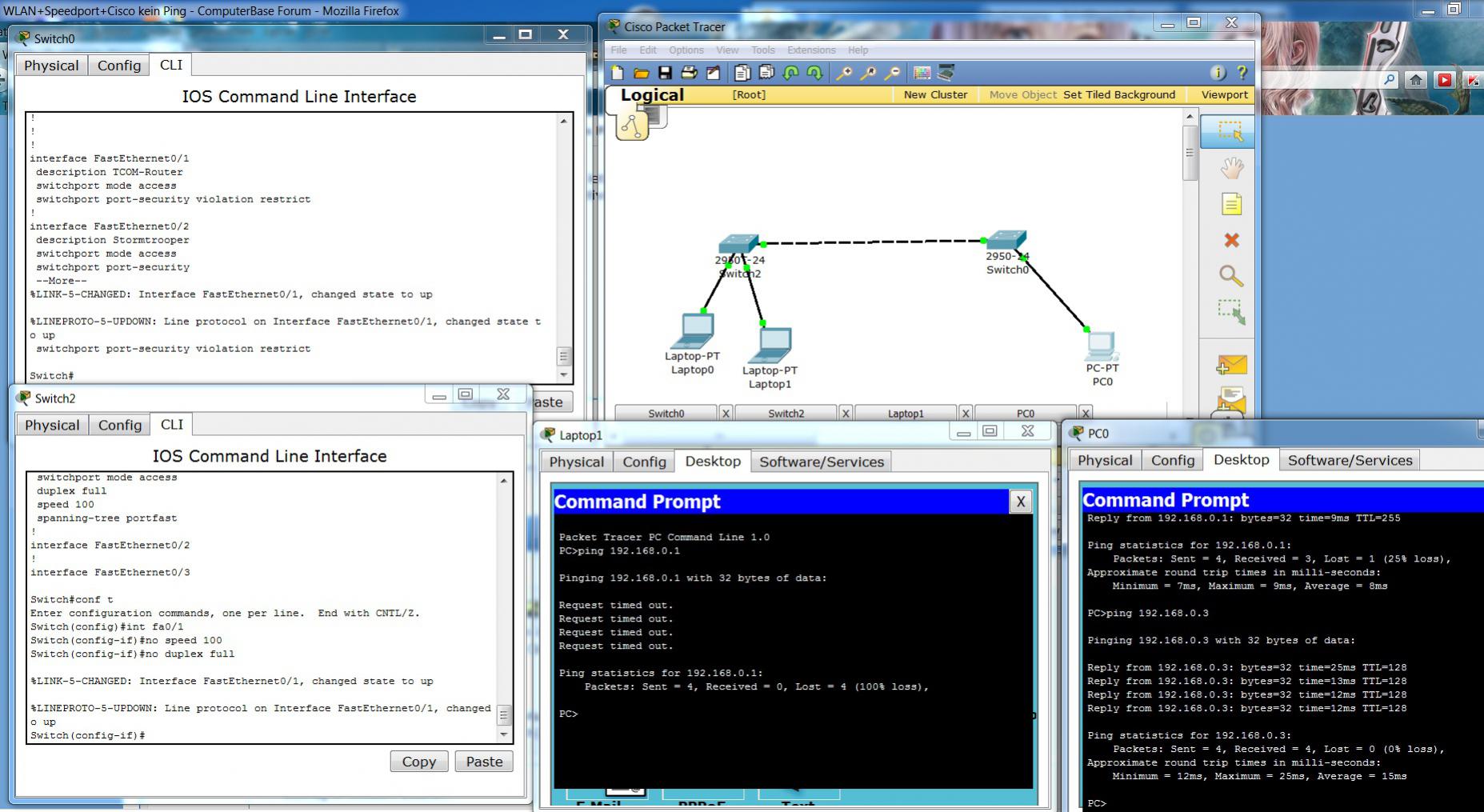

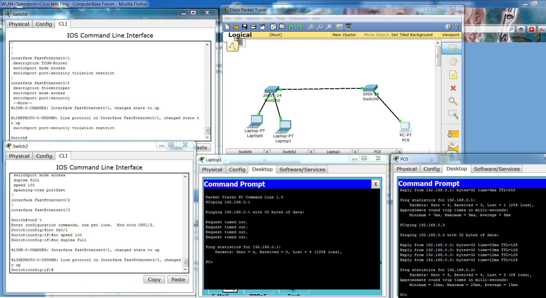

Also ich habs gerade mit Packet Tracer nachgebaut. Da ist der 2950 auch drinne :) Mit der Änderung ging es bei mir.
switchport port-security violation restrict oder auch protect sind ... Naja unpraktisch. Shutdown ist gut, weil man sieht: Aha, Link weg. Da muss was sein.
Ansonsten den Befehl "show port-security" im enable Modus. Der liefert dir die Violations.
Btw hast du enorm viele CRC Fehler auf Port 0/1. Wechsel mal das Kabel und mach einen Clear Counters Fa0/1. Wenn es dann wieder CRC Fehler gibt, wechsel die Ports.

YES, es klappt. Vielen Dank.
Dann lag es an der Port Security. Jetzt muss ich mal bei Cisco nachlesen, was die genau macht, außer vermutlich bestimmte high risk ports zu deaktivieren oder so?!? ( mal ins blaue tippen)
nochmals vielen Dank!
Da du den Switch nur einfach als Switch nutzen möchtest würde ich von der startupconfig mal ein backup anlegen, die startup-config löschen und neustarten und dann nur das einstellen was du brauchst.
Nein. Es gibt 3 Arten.
Restrict und Protect (=> Bei meinem CCNP hat der Lehrer gemeint: "Um GOTTES WILLEN, NIEMALS verwenden!"). Musst du selber nachlesen, kenn ich nicht, außer ein paar seltsame Auswirkungen.
http://www.cisco.com/en/US/docs/swi...12.1E/native/configuration/guide/port_sec.pdf
*edit1: Ach ja. Die einzig einfach zu entstörende Port-Security hab ich nun vergessen: Shutdown.
Die fährt den Port runter.
Man kann für jeden Port eine Zahl an MAC Adressen, die erlaubt sind, definieren. Das ist üblicherweise NICHT für Trunks gedacht. (Man kann das aber schon machen, das geht nun aber zu weit in die Materie).
Standard ist eine oder 2, kP.
Nun ist dein Uplink zum Speedport kein Trunk (switchport mode access). Der Speedport selber hat eine MAC und der Laptop. Wenn die nun vom Switch IM SPEEDPORT beide mit deinem anderen Switch kommunizieren, schaltet sich der Uplink ab.
Du kannst die Security auch wieder rein machen, und die MAC-ADDRESS Anzahl hoch setzen. Aber brauchst du eh nicht. Lies das Dokument oben von Cisco.
Und gerne. Kein Problem.
*btw: Cisco Packet Tracer ist ein traumhaftes Tool zum üben. Ich habe deine Landschaft gerade in ein paar Minuten virtuell nachgebaut. (So ähnlich).
*edit2:
Da hat er natürlich recht... Wenn du einen unmanaged Switch willst, dann einfach "write erase" eingeben nach enable.
Username und interface VLAN kannst du ja wieder anlegen.
