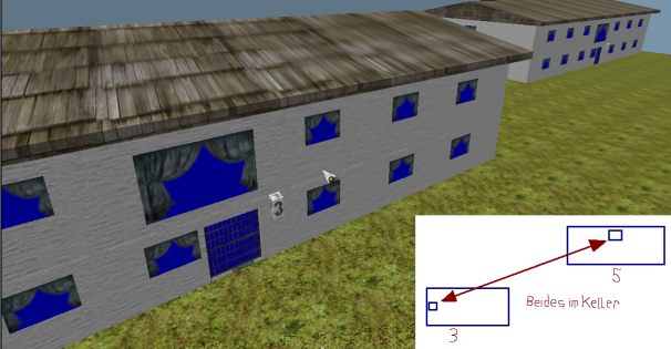

Ich hatte mit einem Kollegen so eine Idee: Sicheres WLAN über 2 Häuser.
Die Häuser sind in der nähe, und schauen fast gleich aus.
Die Entfernung kann ich nicht genau einschätzen, so in etwa 50-100m, aber mit einigen Wänden dazwischen. Den Router würden wir etwa in der Mitte aufbauen.
Wo bekomme ich so was? Was kostet so was? Was muss ich tun damit ich im WLAN Netz sicher bin?
Danke für Hinweise!

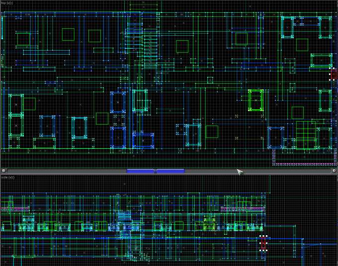

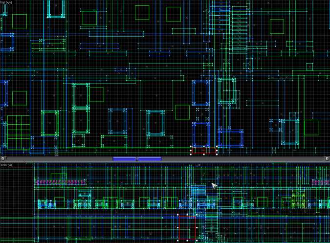

ok, also aus dem keller geht da schonmal garnix, wenn, dann müsst ihr schon mindestens ebenerdig funken
Auch nicht, wenn der Keller halb im freien liegt? (Siehe Bild) gibts auch was ohne selberbauen?
Richtantenne währe übrigens kein Problem, schließlich soll es eh nur zwischen den beiden Räumen gehen. Also umso besser :D

es geht halt mit 99%iger warscheinlichkeit nicht, wenn du durch 100m erde senden musst, da ist die dämpfung zu groß. ansonsten gibts auch kommerzielle alternativen zum antennen-selbstbau, allerdings habe ich noch keine gefunden, die mit dem konkurrentlos niedrigen preis von ~10€ pro antenne mithalten kann! ;)
