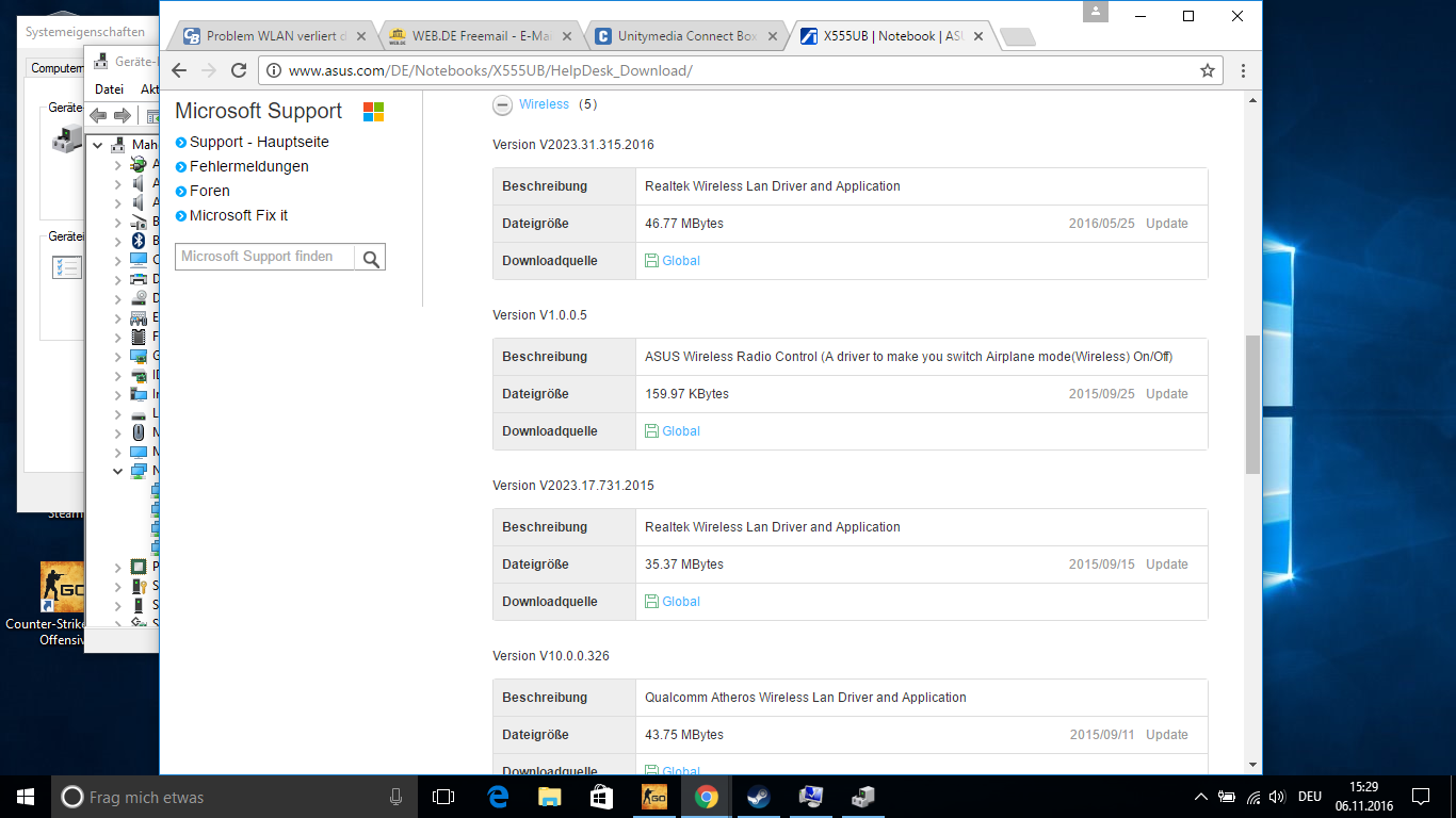

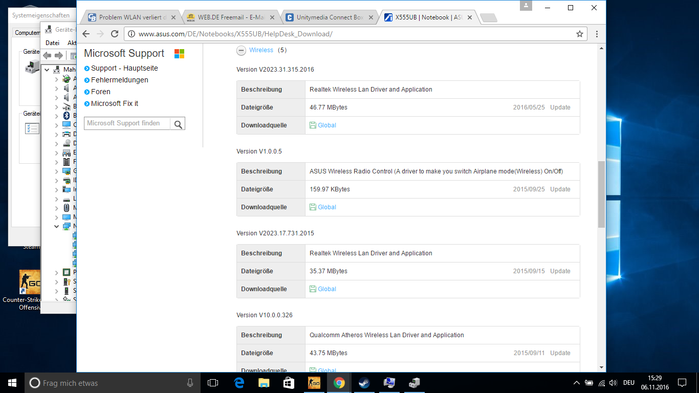

Hier ist die Liste zu den Wirelesstreibern, passend auf mein Notebook.
Was ist der Unterschied zwischen dem Ersten und Dritten?
Und warum zur Hölle ist da ganz unten nen Qualcomm?!
Achja... Ich weiß nicht welchen ich laden soll^^
Sorry Leute, bin nicht der Hellste bei sowas, aber danke für eure Unterstützung (:

Ah, ok..sry für meine Nöhlerei u-ub usw.. war mir einfach zu wenig input, musste ich erstmal drauf rumreiten .. mache ich gerne *g* ja, also erstmal zu den Treibern:
Die beiden Realtek-Treiber sind im Prinzip für den gleichen Zweck, nur unterschiedlich alt, einer von 2015, einer von 2016. Die "realtek-software" (damit meine ich z.B. ein extra-prog von realtek um die WLAN-Konfiguration einzustellen) ist neben dem Treiber in beiden Varianten enthalten. Driver-only bieten sie wohl nicht an, würde aber theoretisch auch genügen, weil Du in der Regel den ganzen WLAN-Krimskrams genausogut direkt in Windows einstellen könntest. Naja, und so haste halt schon wieder einen (ganz,ganz kleinen) Resourcenfresser mehr, der sich um Dinge kümmern soll, die Windows eigentlich sowieso selber macht und auch wieder eine mögliche Fehlerquelle mehr. Deswegen mein Vorschlag bzgl driver-only..aber wenn die das da nichtmal anbieten...schwammdrüber erstmal
Dann gibts da noch diese beiden realtek(edit: oh, da steht nichts von realtek, da steht asus, habe ich mir wohl eingebildet)-airplane-wlan-an-aus Zusatztreiber/prg anscheinend nochmal ein extra-prg um wlan irgendwie an-aus schalten zu können (Flugzeugmodus). Vielleicht hat Dein Notebook neben der fn+f2-kombi noch ne Taste um wlan an und ausschalten. Irgendwie sowas. Hat zumindest schonmal was mit der Problematik zu tun. Den gibts auch wieder einmal in alt und einmal in neu. Wenn Du das schon drauf haben solltest, kannste da ja mal reingucken, was da so einstellbar ist. Nicht, daß da wirklich noch wlan-an-aus auf die linke maustaste mit draufgelegt ist :evillol:
Andersrum, falls Du es noch nicht drauf hast, machs doch mal drauf und gucks Dir an.
Als letztes haben sie noch den Qualcomm-Wlan Treiber drin. Es gibt vom x555ub also offensichtlich auch Varianten, die Qualcomm-Wlan haben statt realtek. Dürfte Dich jetzt nicht unbedingt tangieren, wenn Du wirlich realtek drin hast. Ich weiß nicht, ob der Realtek-Treiber meckern würde wenn Du ihn auf nem System installierst, wo überhaupt kein passendes Gerät für da ist. Falls nicht, könnte es natürlich sein, daß Du die ganze Zeit den falschen Treiber installierst, für ein Gerät was Du gar nicht hast, der ist dann zwar drauf und macht im besten Fall einfach gar nichts und in Wahrheit wird Dein Qualcomm-WLAN die ganze Zeit von nem Windows-Std-Treiber versorgt, wo irgendwas nicht richtig passt und zu Deinem Problem führt. In dem Fall würdeste dann einfach den Qualcomm-Treiber installieren und mal gucken, ob das Besserung bringt.
Voll der Krimi, guck Dir mal genau an im Gerätemanager, was da verbaut ist.

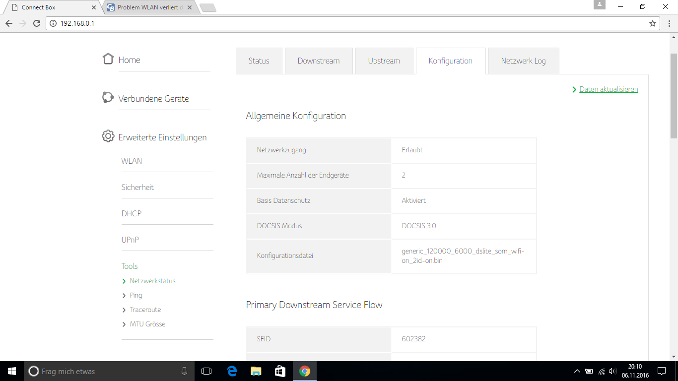

So jetzt hab ich das hier entdeckt, aber ich finde nichts wo ich das ändern kann:
Hier steht dass die Maximale anzahl von Endgeräten 2 beträgt, aber da stellen sich die Fragen, warum schmeiß es immer das Notebook raus und nicht die Handys oder die PS4?
Und in der Übersicht des Routers, zeigt er mir 4 Geräte an die Verbunden sind, alles Grün, also sieht aus als wäre alles ok und genehmigt?

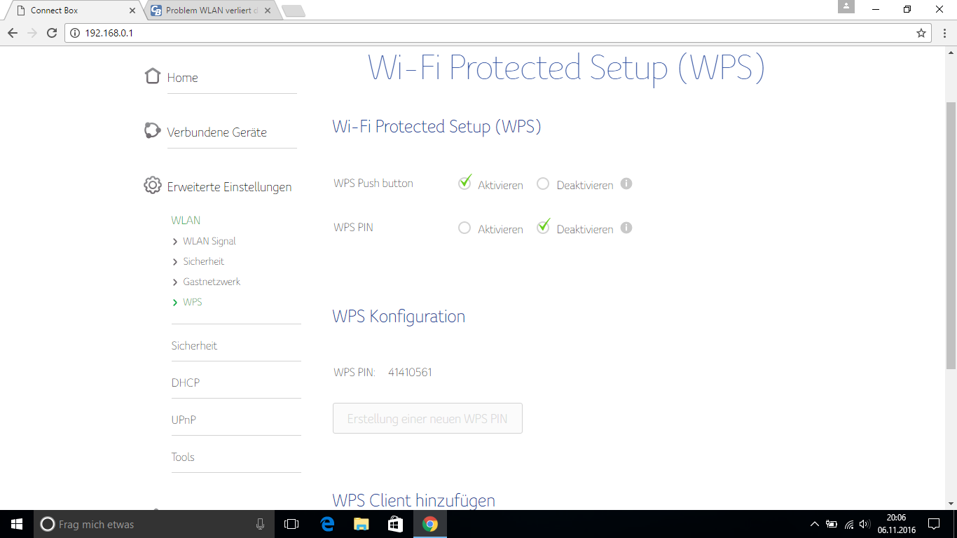

Achja was ist dieses WPS? :D

WPS ist so ne vereinfachte Art seine Geräte beim ersten mal mit dem Router zu verbinden. Ich habe das noch nie benutzt.. ausserdem :https://www.google.de/search?q=wps+unsicher&ie=utf-8&oe=utf-8&client=firefox-b&gfe_rd=cr&ei=v4MfWI6zIcqv8weowa_QCQ
Das andere Menu...aeh, ja, kannste da was einstellen oder ist das nur ne Statusanzeige, z.B. wieviel Geräte max. verbunden waren? Sollte das wirklich die max . zugelassenen clients sein, dann waere das natürlich irgendwie zu ändern, wenn Du mit allen Geräten gleichzeitig rein willst.

Irgendwie ist das nur ne Statusanzeige, kann da nix einstellen, komisch...
