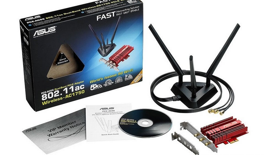

Ich habe frisches Win10 drauf und eine WLAN Netzwerkkarte Asus AC68 eingebaut. Zuerst hat Win10 beim Start selber irgendwelche Treiber installiert noch bevor ich den Hersteller Treiber installieren konnte. Doch nach dem Herstellertreiber konnte ich problemlos eine Verbindung herstellen. Erst bei den nächsten Windows Starts war unten rechts beim WLAN Symbol entweder ein Ausrufezeichen oder das WLAN Signal ganz weg. Unter dem WLAN Namen stand entweder "Kein Internet, gesichert" oder Die Verbindung mit dem Netzwerk ist fehlgeschlagen. Oder Ich muss sogar den Key nochmals eingeben, wenn ich auf Verbinden klicke. Was läuft hier schief?
Es ist ein 5GHz WLAN und der Desktop PC wird nur mit dem einen WLAN verbunden.
Kann mir jemand helfen?

Ich melde mich für die Problemlösung:
Ich habe das Verlängerungskabel für die WLAN Antennen weggelassen und die 3 Antennen direkt an die Netzwerkkarte geschraubt. Deshalb konnte ich mich nie mit dem 5GHz verbinden.
Seitdem ich das Kabel wieder angeschraubt habe klappt die 5GHz Verbindung problemlos. Ich frage mich nur wieso diese Station an der Karte angeschlossen sein muss? Hätten sie 5GHz nicht ohne diese Station implementieren können? Jetzt habe ich nur sinnlos mehr Kabel am PC. Bin per Zufall auf die Lösung gekommen.
Heisst: ohne externe Station kein 5GHz.
