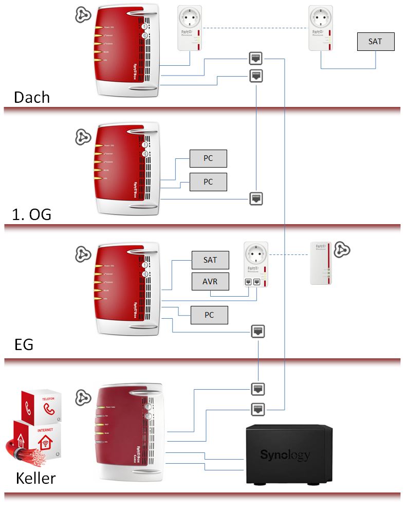

Ich habe als Hauptbox eine 6490 cable, und danach mehrere Gebrauchte 3490. Diese kosten gebraucht ca. 50 EUR und sind gleichzeitig ein 4-fach Gigabit switch.
So sieht das bei mir aus:
Die Konfiguration dieser Fritzboxen ist auch easy. Echt empfehlenswert.

jensxp schrieb:
Ich verwende keine "Software".
Ich meinte dein Foto von deinem Haus mit den 4 Fritten und den einzelnen Kabelwegen. Welche Software hast du zur Erstellung genommen?

@UweW. : Ach so, das ist PowerPoint ;)
