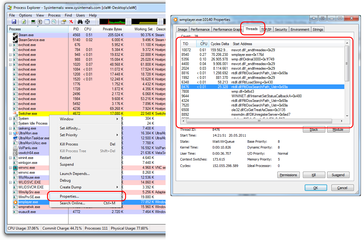

Process Explorer runterladen, Rechtsklick -> Eigenschaften auf den WMP, Reiter Threads wählen und nachsehen, was genau die CPU-Last verursacht.

Edit: Ich hab jetzt das Programm runtergeladen, verstehe aber nicht ganz was du da jetzt meinst? Wo soll ich da was klicken? Wenn ich das Programm öffne hab ich da halt son TaskManager der genau wie der von Windoof 40-50% Auslastung für WMP anzeigt.
Siehe Screenshot. Im Fenster steht dann die DLL, welche die Auslastung verursacht und hinter dem Ausrufezeichen die jeweilige Funktion. Evtl. kannst du ja aus dem Funktionsnamen schon ableiten, was die Auslastung verursacht.

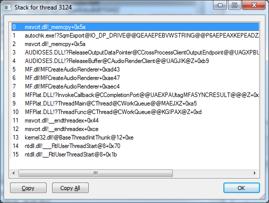

OK, also es zeigt an, dass wmp.dll!Original3000+0x1f749 über 40% auslastung hat. Auf denem Screenshot, den du freundlicherweise für mich gemacht hast :), hast du 0% auslastung darauf. Es scheint also daran zu liegen. Weis jemand für was diese DLL da ist?

Hast du also irgendwie ein Gerät (MP3-Player, Handy oder irgendwas) was den WMP durcheinander bringt bzw. dessen Treiber nicht korrekt arbeitet? Testweise mal alle Gerätschaften abstecken und schauen, wann keine Last mehr vorhanden ist.

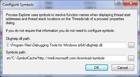

Installier mal die Debugging Tools.
Geh dann im Process Explorer auf Options -> Configure Symbols und trag bei Dbghelp.dll path C:\Program Files\Debugging Tools for Windows (x64)\dbghelp.dll ein (oder je nachdem, wo du die Debugging Tools installierst) und bei Symbols path den Wert srv*C:\SymbolCache*http://msdl.microsoft.com/download/symbols ein. Siehe Screenshot 1.
Danach öffnest du nochmal den WMP und gehst im Process Explorer wieder auf die Eigenschaften und in den Reiter Threads. Falls das eine Weile dauert und der Explorer nicht reagiert ist das normal, denn er lädt sich hierbei die ganzen Debug Symbole vom Microsoft Server herunter. Geh dann mal auf die wmp.dll mit der hohen Auslastung und klick mal auf den Button Stack. Evtl. findet sich ja dort etwas, was auf die hohe Auslastung hinweist. Am besten lädst du davon mal einen Screenshot hoch. Ein Beispiel siehst du im zweiten Screenshot.
Die Debugging Tools und den Symbolcache kannst du im Nachhinein natürlich löschen, wenn du es nicht mehr brauchst.
