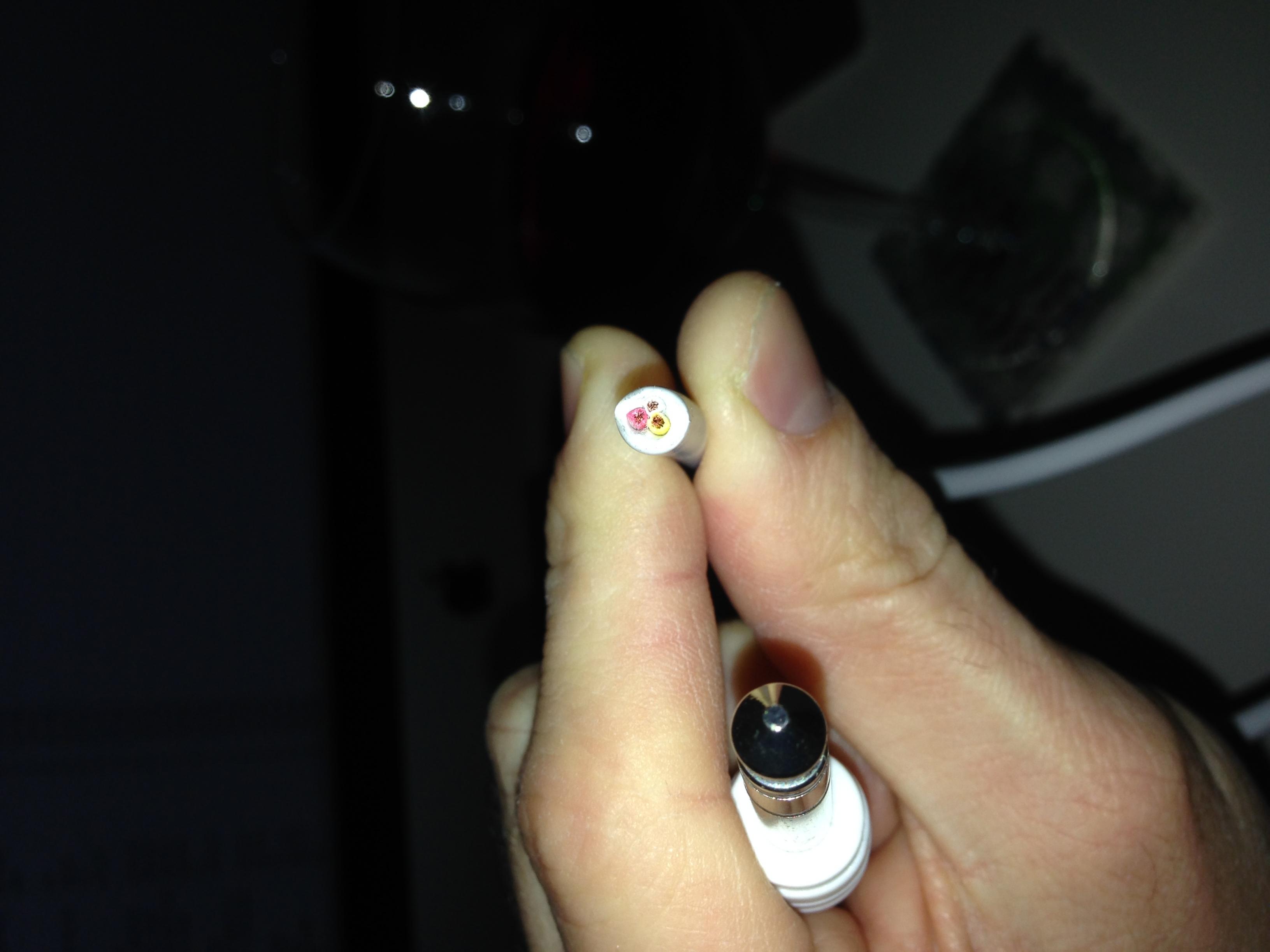

ok...ich hab nun doch mut bewiesen, das kabel durchgeknippst und die 5m zusätzlich bestellt, die ich dran löten werde.
es besteht aus drei überraschend dünnen adern, die glücklicherweise farblich markiert sind.
ich würd behaupten, alle 3 sind gleich dick...mit viel phantasie ist das gelbe ein klein wenig dicker, bin mir aber nicht sicher...

ich weiß, ist viel hexenwerk und teufel wird schon wissen was sie machen...aber sind die adern nicht ZU dünn?
früher im auto hab ich 6mm2 verbaut und bei der aktuellen anlage (der vorgänger, das motiv 2) 2,5mm2

nun frage ich mich echt was bei dem kabel anders sein soll als bei normalem stereo-klinke?
Glückwusch zu dieser mutigen Entscheidung!
Allerdings wäre dann mein erster Vorschlag bez. Netzleitung 3x0,75 oder 0,5qmm deutlich billiger ausgefallen.
Der gelbe Leiter könnte durchaus etwas dicker ausfallen, da er offenbar der gemeinsame Rückleiter beider Boxen ist (allerdings etwas ungewöhnlich).
Bei derart kurzen Leitungslängen wird der Querschnitt locker ausreichen.

ok, letztes update, falls mal jemand das gleiche problem hat:
die kontakte sind natürlich 1:1 verbunden auf beiden seiten.
es handelt sich um normalen 6,3mm stereo klinke, einziger unterschied ist der querschnitt der 3 farblich markierten innenliegenden adern.
dieser ist dicker (0,75mm???) als bei üblichem stereo klinke kabel.

sehe ich das richtig, die 3-poligen kabel haben einen maximal querschnitt von 0,22mm²?
bei 7m kabel-länge gäbe es rund 25% verlust an 4ohm lautsprechern.. uff
welche meinst du, die von teufel auf meinem bild?
was anderes:
da es für mittel und hochtöner ja jeweils eine eigene leitung gibt, ist es da nicht so, dass diese auch dünner sein können als bei einem normalen system?
also 3x0,75 nicht vergleichbar sind mit 2x0,75 normal?
