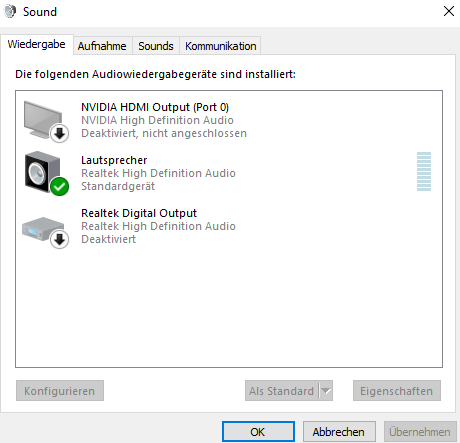

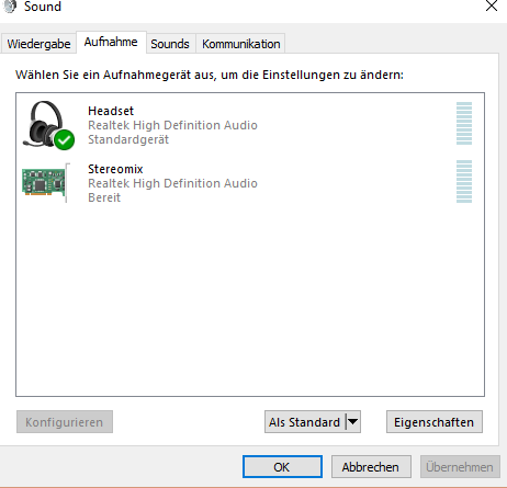

Anbei mal zwei Bilder. Habe die meiner Einschätzung nach (...) nicht gebrauchten Geräte deaktiviert, half aber nichts.

Ups, dann ist es wohl ein Störgeräusch? :)
Die Onboard Soundkarten sind meist wenn überhaupt total schlecht abgeschirmt, daher die störgeräusche
Der Mikrofonkanal ist recht empfindlich, eventuell mal das Kabel anders verlegen. Drahtlosgeräte, Handy mal deaktivieren/auschalten.
Das ausschließlich besser abschirmen? :(
