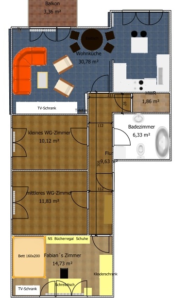

mach doch einfach mal eine Grundrisszeichnung. Ohne kann man keine sinnvolle Trassenplanung machen. Hast Du eine abgehängte Decke oder gar Kabelboden? Dachboden? Leerrohre in den Wänden?

Hier einmal der Grundriss. Leider gibt es keine abgehängte Decke, Leerrohre, einen Dachboden oder Kabelboden. Ich muss also auf jeden Fall neue Löcher durch die Wand bohren.
Der Telefonanschluss ist an der unteren Wand des Wohnzimmers. Ich hoffe, man kann alles gut erkennen. Vielen Dank für eure Hilfe!
Na, der Grundriss ist doch ganz eindeutig. Der Sternpunkt bleibt im Hauswirtschaftsraum, von dort folgt die Trasse der inneren Flurwand, mit Stichen in die einzelnen Räume.
Welche Wände sind da tragend?
Tragende Wände sind alle Außenwände der Wohnung - also auch die Wand zum Treppenhaus mit der Wohnungseingangstür.

15cm unter der Decke, und immer der Wand entlang. Kannst natürlich Schächte verlegen, ich persönlich bevorzuge jedoch eher Trassen. Bügel wären ggf. auch eine Option, aber das ähnelt doch zu stark einer Siemens LuftverdrahtungTM.
Auf der Gegenseite (in den einzelnen Zimmern) kannst Du dann auch mit Verlegekanälen arbeiten, da sind's dann ja nur noch einzelne Doppelkabel.

Ich empfehle dir definitiv CAT7 Kabel mit CAT6 Dosen zu legen und setzen, da das langfristig die beste Lösung ist. Arbeite mit Patchpanel und Switch, wenn möglich gleich beide Anschlüsse der Doppeldose beschalten. Macht bei 6 Räumen mit je einer Dose 12 Kabel und 12 Plätze im Patchpanel sowie 12 Switch-Ports, du benötigst folglich also einen 16-Port Switch, an den dann auch der Router bzw. das Modem angeschlossen wird. Wie stellst du dir die WLAN-Anbindung vor?
Ach und hast du abnehmbare Sockelleisten? Da drin kannst du auf jeden Fall die Kabel verstecken und durchs leichte anbohren auch mit nem Kabel zur Aufputzdose hoch.
