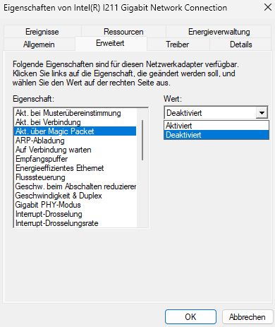

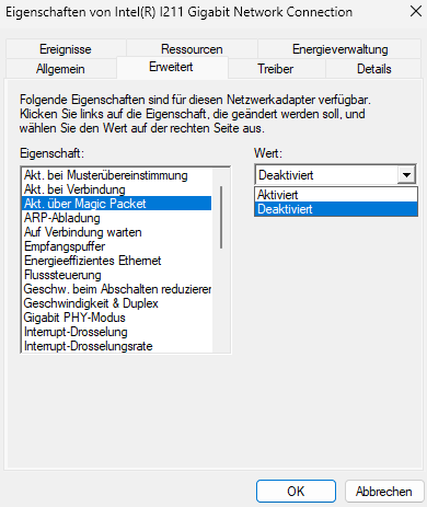

Die WOL-Funktion muss auch beim Treiber aktiviert werden, nicht nur im UEFI. Haste das gemacht?
Geräte-Manager-> Netzwerkadapter -> dein lan-ding-> eigenschaften ->erweitert.
Nach "wake on lan", "magic packet" o.ä. Ausschau halten. Könnte so aussehen:
Reaktionen: kartoffelpü
Wenn ich mir das Bild von @fritz.boks ausleihen darf, dort muss "Energieeffizientes Ethernet" ebenfalls DEaktiviert sein, im BIOS reicht nicht
Reaktionen: fritz.boks
