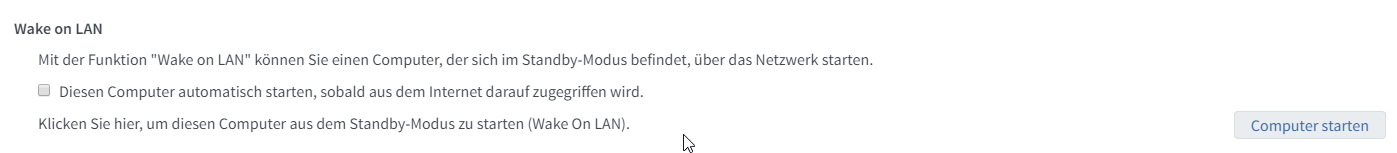

Was hast du denn für einen Router, vielleicht kannste eben über den dann deinen PC aufwecken ...
Wenn du eine Fritzbox hast gibts was:
786776

Neben dem WoL als Broadcast kann das Magic Packet auch direkt an eine IP versendet werden. Da die App "Wake on Wan" unterstützt, kann sie das Magic Packet auch an eine IP senden.
Per IP funktioniert das natürlich nur, wenn es statisches ARP im Zielnetz gibt, oder das IP-Paket per Broadcast weiter geleitet werden kann. Beides kann eine Fritzbox nicht, da bleibt dann nur die eingebaute "Aufwecken"-Funktion.

Falls du eine Fritzbox hast, kann ich Box2Go empfehlen - da gibts auch ein Widget für den Homescreen, wenns ganz schnell gehen muss.
mit box2go mache ich das auch und es funktioniert täglich tadellos. Allerdings benötigt man wohl eine FritzBox
