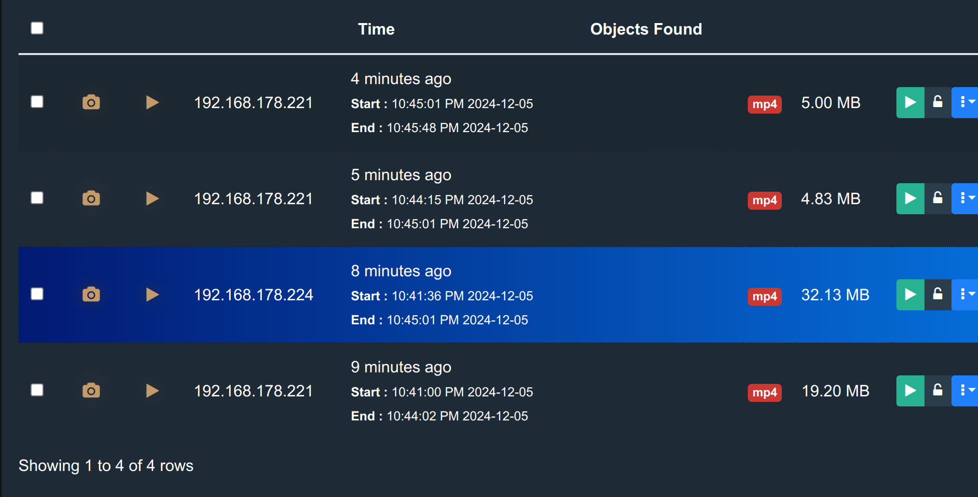

Ich sehe da auch mit der Default-Konfiguration von Zeit zu Zeit Jpg-Fotos in einem anderen Verzeichnis.
PS: Shinobi nimmt bei der Konfiguration 20GB pro Kamera als Mindestgröße an.

Ich muss mich mal mit Aufzeichnungen spielen, was die brauchen. Zum Testen habe ich mal auf 500MB eingeschränkt, damit die Partition nicht voll wird. Ich teste mit einem anderen Beelink, einem SER6 Max Mini-PC, AMD Ryzen 7 7735HS, 8 Kerne 16 Threads

Ich fürchte, ich schaffe es nicht, nur Veränderungen aufzuzeichnen. Gegen Ende des obigen Videos, sieht man, dass man da sehr viel konfigurieren kann.

tRITON schrieb:
Mit 6 Kameras (811er) und dem eigenen NVR komme ich bei 4TB auf rund 2 Tage bevor überschrieben wird
Ich habe da jetzt mal zufällige Aufnahmen gesehen, ohne was einzustellen.
Die Aufnahme ist durchaus brauchbar. 1h sind also grob 500MB pro Kamera.
8 Kameras pro Stunde 4GB. Pro Tag also grob 100GB oder 1TB für 10 Tage. Das sind dann andere Dimensionen.
Das sind dann halt durchschnittlich nur 1,1Mbit/s. Das kann je nach FPS (<20) für FHD durchaus ausreichen. Wie aber schon von mir angemerkt, sind Standbilder kein guter Test. Unbedingt auch Bewegtbilder anschauen, ob bei schnellen Bewegungen auch noch alles soweiten erkennbar ist. Und du hattest glaub noch gar nichts zum Thema Nachtüberwachung/Lichtverhältnisse geschrieben. Was nützen dir gute Tagesaufnahmen, wenn die Einbrecher einfach nachts kommen und deine Aufnahmen genau da schwächeln? :P
