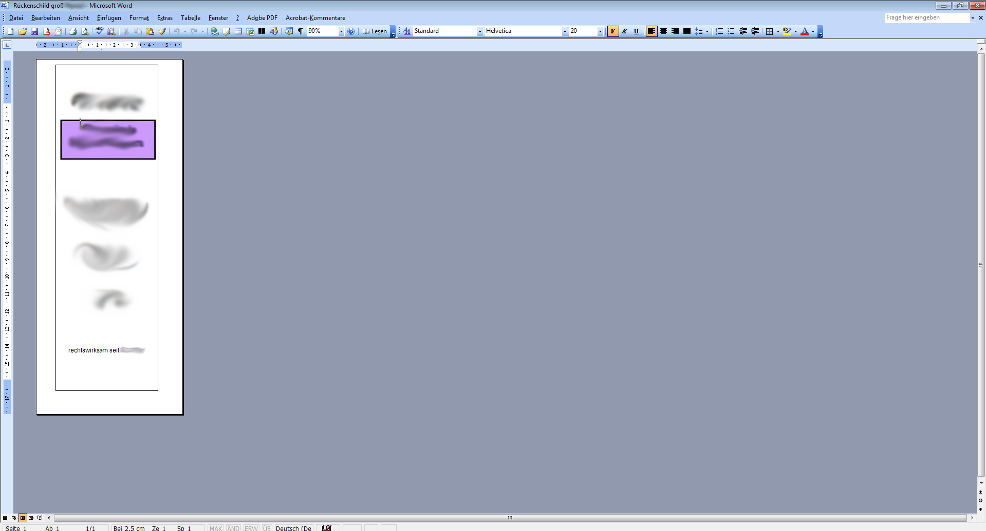

Kleines Problem in der Firma.
(bin kein Admin o.Ä. jedoch hat mir die jeweilige Kollegin es mal geschildert)
Die Kollegin hatte zuvor einen älteren PC mit win XP, nun wurde dieser erneuert und sie kam somit auch win 7.
#1
307244
307245

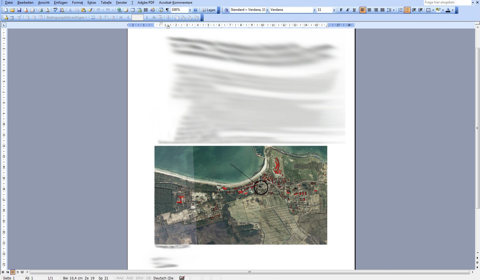

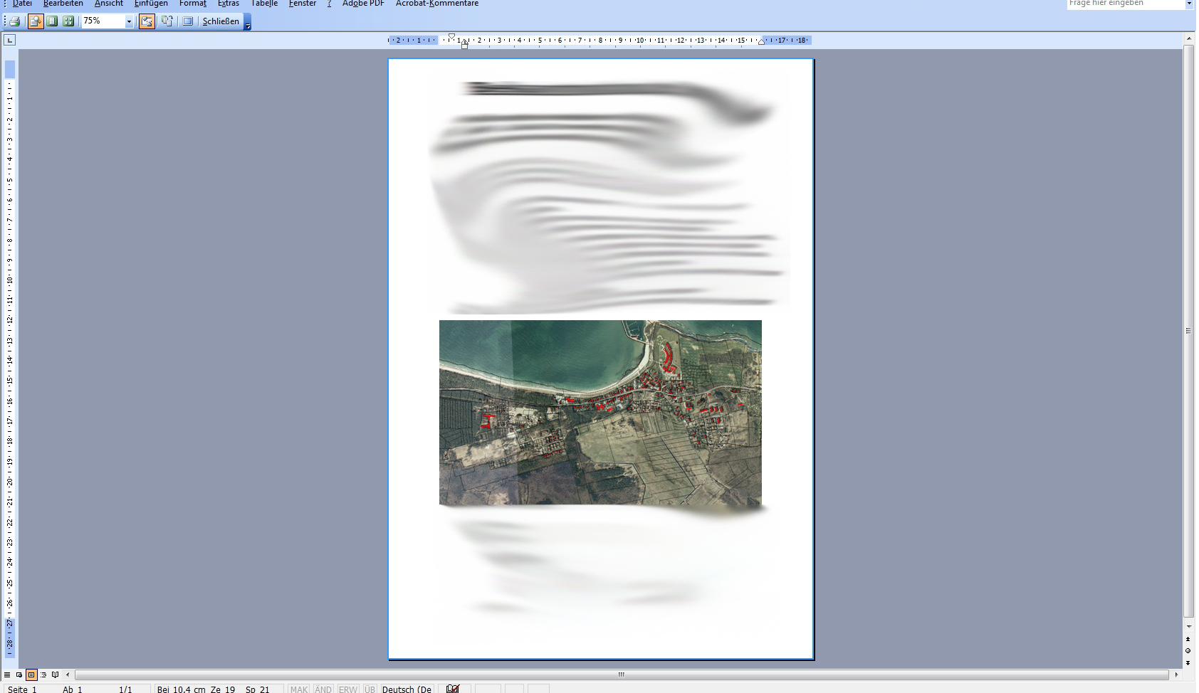

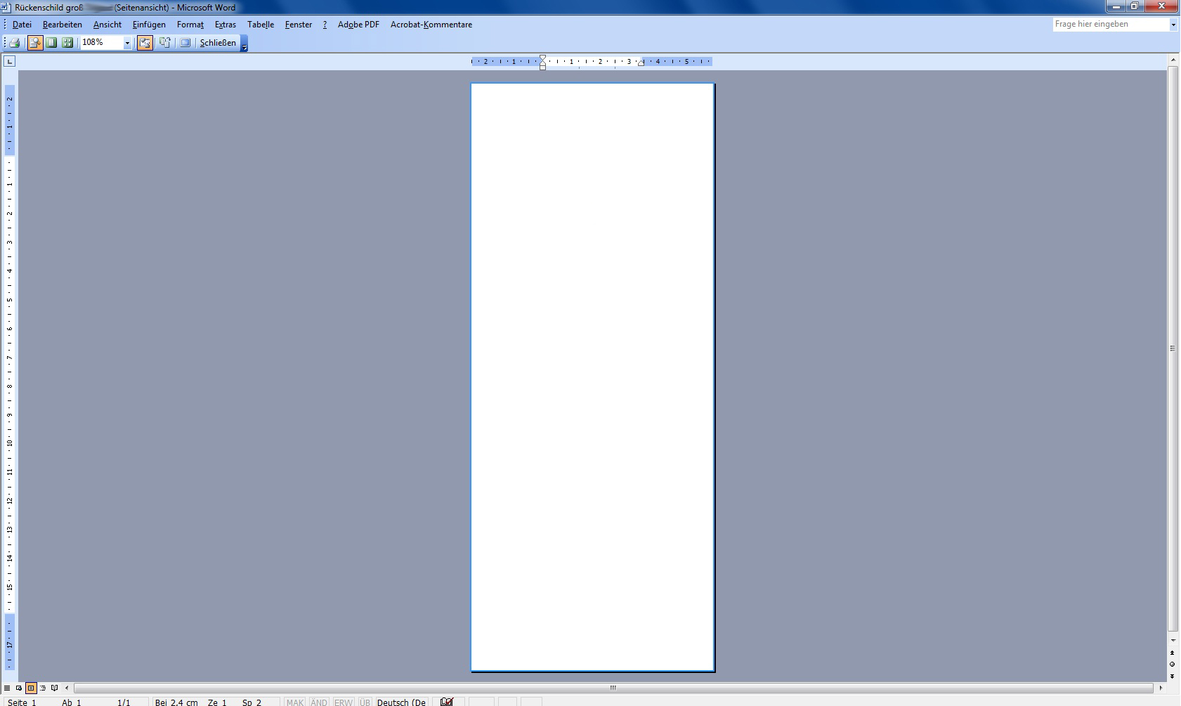

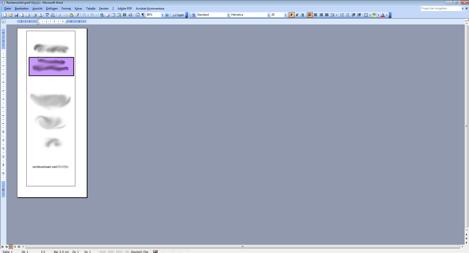

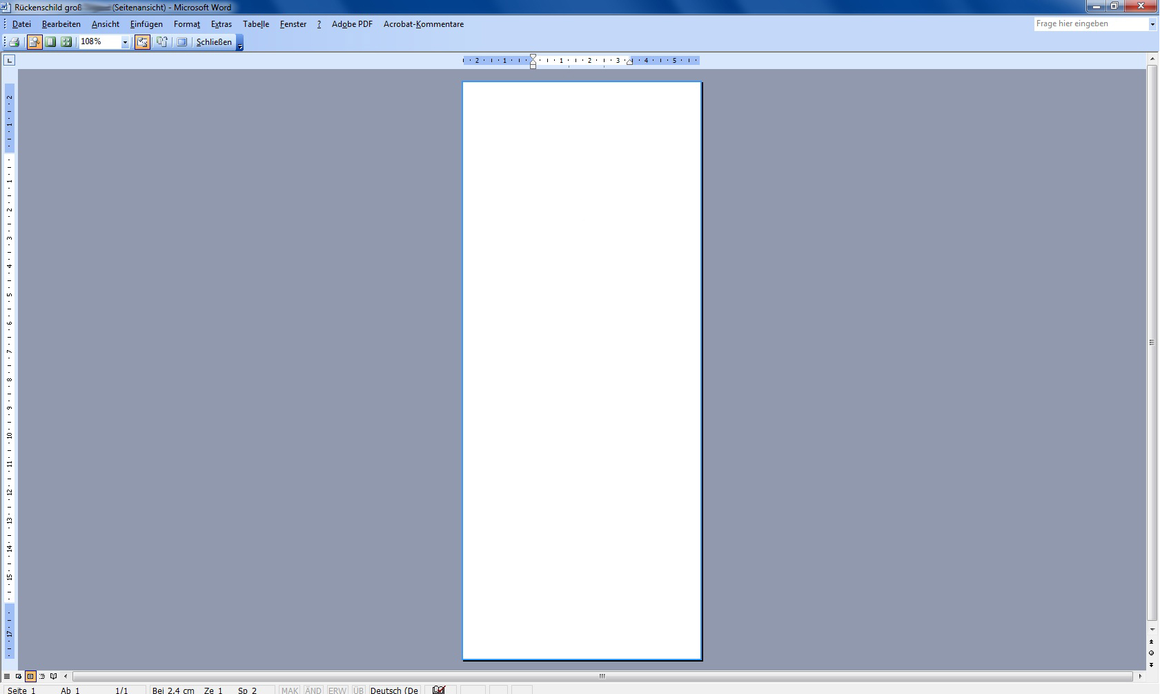

Kollegin Hat Ordnerrücken Schilder, jedoch wird unter Seitenansicht nichts angezeigt!
Somit auch bei einem Druck nichts gedruckt
#2
307246
307247
Etwas geschriebenes mit einem luftbild, wichtig hier der eingezeichnete Pfeil mit Kreis wird bei der Seitenansicht nicht mit angezeigt udn auch nicht gedruckt.
hätte jmd eine Idee?
Ich sage schonmal danke :)

- Wurde auch von Word 2003 auf Office 2010 'geupdatet' ?
- Wie sind die Dokumente realisiert worden, direkt mit Word-eigenen Mitteln oder in einem Misch-Verfahren (Import des Bildes bzw. anderer Elemente) ?
- Könnte der Druckertreiber mitschuldig sein ?
Ich würde dazu raten, den schon erwähnten Trick mit PDF zu versuchen (in ein PDF wandeln und drucken; Word verfügt über einen entsprechenden Treiber (versteckt in den Einstellungen unter CTRL-P)).
Nur wenn das nicht geht, würde ich dazu raten, die Dokumente neu zu erstellen. Das geht recht schnell, weil sie ja noch geöffnet werden können, so dass die meisten Angaben in der alten Fassung ausgelesen werden und in der neuen realisiert werden können (z.B. Breite Rahmen, Abstände u.ä.m.)

hat sich geklärt, unter Word > Extras > Option > Drucken
war das Feld "Zeichenobjekte drucken" deaktiviert
auf solch kleinigkeiten erstmal kommen
