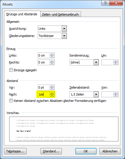

Mir wurde für eine wissenschaftliche Arbeit vorgegeben:
Zeilenabstand: 1 1/2-zeilig
Absatz: Abstand zum vorherigen Absatz: 2 Zeilen (eine halbe Zeile mehr als Zeilenabstand)
Bei Start - Absatz - ÜBERSICHT: Abstand: Zeilenabstand: '1,5 Zeilen'
Den Zeilenabstand finde ich!
In dieser Übersicht gibt es ja auch:
Abstand Vor: 0 pt
Abstand Nach: 6 pt
-> Ich denke, dass ist dieser Abstand zwischen den Absätzen. Nur, wie gebe ich da "Zeilen" ein? Was ist "pt"?
Bei 6 pt bin ich größer als ein 1,5 Zeilenabstand, finde sieht so gut aus, aber habe keine Ahnung ob das 2 Zeilen sind?

Selbst wenn es nicht in der Auswahl vorhanden ist: Gebe den Abstand der Absätze so ein:
Code:
1ze
Wie auch in dem Anhang zu sehen.
Das entspricht 2 Zeilen. Gemeint ist damit die Standard-Zeile. Wenn du beispielsweise alles in Schriftgröße 18 schreiben würdest, wird der Zeilenabstand gleich groß sein wie bei 9. Denn wenn du dir nach einem OK die Einstellungen noch einmal ansiehst, dann wirst du sehen, dass Word da automatisch 12pt daraus gemacht hat.
