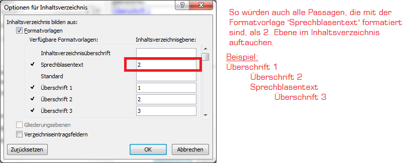

Markiere mal einen der problematischen Absätze als Ganzes und drücke Strg+Leertaste.
Wie welches Absatzformat sieht das Ergebnis aus?
Ich vermute mal, dass das Feld "TOC" ("Table of Contents") auch andere Formatvorlagen als die Überschriften miteinbezieht.
Vorgehen:
  • Das komplette Feld (Inhaltsverzeichnis) markieren und im Rechtsklick-Kontextmenü "Feld bearbeiten..." wählen. Da sollte in der Liste der "Feldnamen" der Eintrag "TOC" markiert sein (Wenn nicht, hast du das Inhaltsverzeichnis nicht komplett markiert. Das muss aber sein, damit die Änderungen auch bei den nächsten Aktualisieren angewendet werden.).
  • "Inhaltsverzeichnis..." wählen
  • "Optionen ..."
  • In der Liste die Zahl unter "Inhaltsverzeichnisebene" in den Einträgen zu Formatvorlagen, die nicht im Inhaltsverzeichnis auftauchen sollen, entfernen (sodass das Feld leer ist)
  • Dann "ok", "ok" und das Inhaltsverzeichnis aktualisieren ("Gesamtes Verzeichnis aktualisieren"). Jetzt sollten nur noch die Einträge drinstehen, denen du eine "Inhaltsverzeichnisebene" zugeordnet hast.
