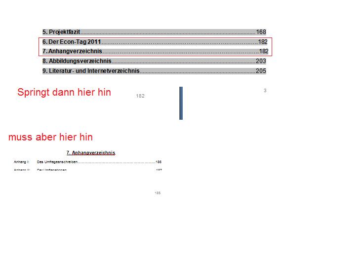

ich habe in einer wissenschaftlichen Arbeit ein Inhaltsverzeichnis erstellt und im Grunde ist diese fertig.
Es ist nur so, dass ich nachträglich einen weiteren Punkt 6 hinzugefügt habe, der auch im Inhaltsverzeichnis auftaucht (auch als Überschrift 1 formatiert), nur verweist die Seitenzahl des Punkt 7 auf diesen Punkt 6 und das darf nicht sein.
Ändere ich die Seitenzahl des Punkts 7 manuell klappt dies zwar im Word Dokument, aber wenn ich es als PDF veröffentliche wird aus der manuell korrigierten wieder die falsche Seitenzahl.
Ich habe mal ein paar Screenshots gemacht.
Klar, man könnte den Punkt 6 jetzt als "Standard definieren" und das Inhaltsverzeichnis komplett neu generieren lassen, aber erstens bringt mir das dann alles durcheinander (z.,B. hinter manchen Punkten tauchen auf einmal Textstellen auf) und zum anderen möchte ich den Punkt 6 schon gerne beibehalten.
Nur soll halt der Punkt 7 seitenmäßig richtig als PDF dargestellt werden.
Ich weiß auch nicht, wieso Word das beim Umwandeln (nicht speichern!) manuell anpasst.
Ich bin sehr gespannt, was Ihr sagt. Vielleicht kann man die Seitezahl ja irgendwie manuell zuweisen?
Vielen Dank

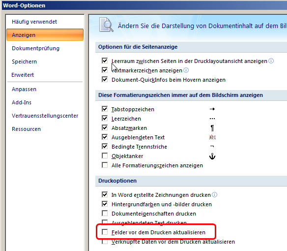

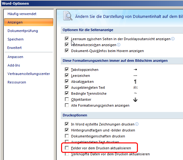

Hall FohlenBoy,
So ad hoc fällt mir nur ein, dass die die Option "Felder beim Drucken aktualisieren" aktiviert hast. Falls ja, einfach einmal testweise ausschalten.
Hallo FohlenBoy,
das findest du bei den Word-Optionen -> Ansicht.
Viel Erfolg!
