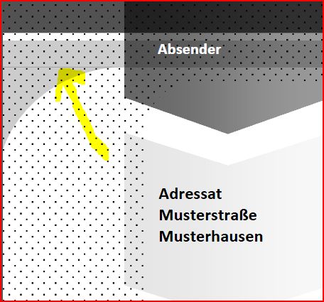

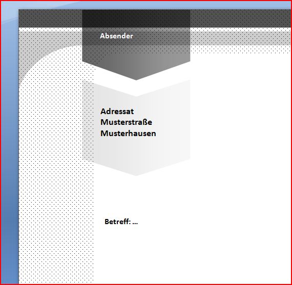

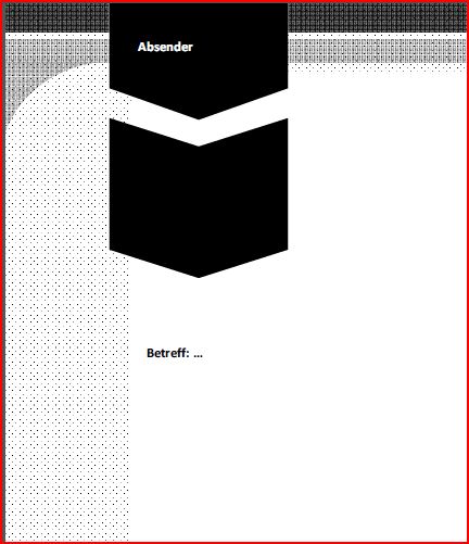

Hi Leute, also erstmal danke für die schnellen Antworten, ich muss das erstmal abarbeiten ;)
Hier die gewünschten screenshots:
in Word
in Druckvorschau
im Direkten PDF-Export: wie gesagt, das hier sieht schon nicht schlecht aus, ich will auch nicht jammern, aber die Übergänge stimmen immernoch nicht exakt (siehe Markierung)

das verschafft ja zumindest schonmal einen ersten Eindruck, wäre es dir möglich die von dir verwendeten Grafiken zur Verfügung zu stellen?
Eigentlich kann man aus dem was ich sehen kann ziemlich easy Vektoren zaubern und eine gesamte Hochaufgelöste Hintergrundgrafik zaubern.

Zu den Screenshots, da fehlt eine gescheite Transparenzreduzierung.
Das Word-Interna arbeitet aber schon ganz gut, etwaige Linien im PDF können nur auf fehlerhafter vektorieller Darstellung beruhen, Gibt´s hunderte Threads im www dazu.
