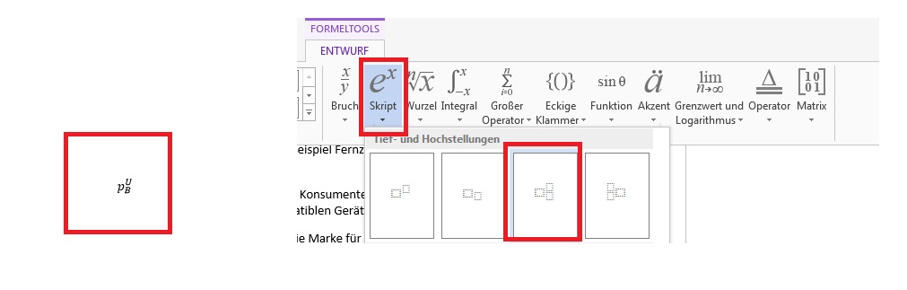

Gelöst, wie doof:
Im Formeleditor gibt es, direkt neben den Feldern für Sub- und Superskipt eine Option, die genau das untere implementiert. Da war ich leider arbeitsblind...
Word 2013 hier.
Ich muss etwas nach folgendem Muster eingeben:
​pi12
So ist das auch in Word kein Problem, aber die Zwei soll direkt über der Eins stehen???
Der Formeleditor ist dabei keine Hilfe..

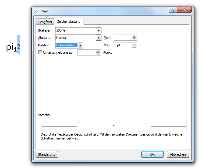

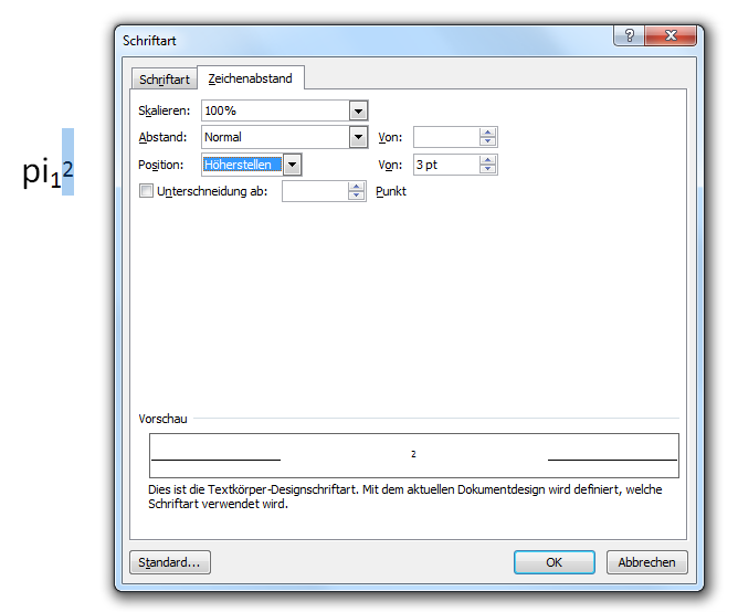

meinst du so ?
Gelöst, siehe Bild unten und Edit oben:
Deine Lösung ist ebenfalls möglich, aber wie ich gelernt habe muss man da basteln, bis die Ausrichtung stimmt und manchmal ist das Ergebnis etwas krumm.
