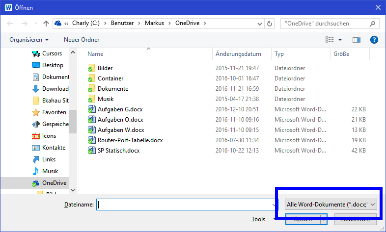

Der Öffnen-Dialog ist schon richtig. Du musst nur DropDown rechts das Öffnen von Vorlagen auswählen. Dann wird die Normal.Dtom auch wieder als Vorlage gespeichert.
Also entweder ich hab was mit den Augen oder wir reden von verschiedenen Office Version... Bei Word 2013 find ich definitiv kein DropDown....
Ich dachte (2010) an dieses DropDown:
Zugegeben weiß ich nicht, ob die Dialogbox in 2013 verändert wurde. Es sollte mich aber erstaunen so was Wesentliches komplett umzumodeln.
