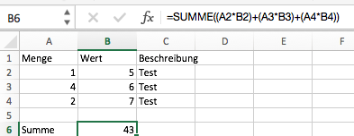

Wenn ich jetzt eine weitere Zeile einfüge, passt sich ja die Formel nicht automatisch an. Die bleibt ja so wie ich sie eingetragen habe. Das gleiche gilt, wenn ich nur eine Zeile habe. Dann steht in A4 Summe und die Formel ist kaputt.
Hoffentlich kann man hier erkennen, wo mein Knoten ist.
Danke, da sieht man doch gleich viel besser, was Sache ist. :)
Die Formel wird nur dann ungültig, wenn du die Zeile 4 löschst, nicht aber, wenn du nur die Zellinhalte entfernst. So clever ist Excel mittlerweile schon. Probier’s selbst mal aus: Markiere A4, B4 und C4 und drücke dann die Entf-Taste. Voilà, Das Ergebnis ändetr sich von 43 zu 29.
Du solltest die Formel einmal für das Maximum an Zeilen anlegen, das bei dir vorkommt. Wenn dann weniger auftritt, probiert Excel zwar, Werte aus den Zellen zu multiplizieren und das Ergebnis zu addieren, bekommt dabei aber immer nur 0 heraus und ändert deshalb nichts an der Endsumme.
