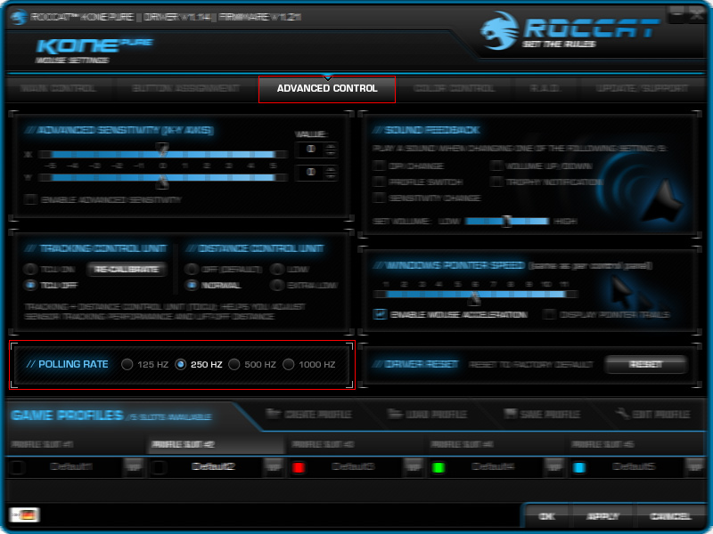

Habe gerade testweise neben meiner Roccat Kone eine billige Funkmaus von Logitech angeschlossen - und siehe da, damit läufts.
Ein Treiber + FW-Update hat nicht geholfen, aber offiziell gibt es nur Windows 7-Treiber, nichts für Windows 10. Mal gucken, ob es irgendwelche Treibereinstellungen gibt.
Fehlanzeige - habe eine Roccat Kone Pure :freaky:, dafür gibts Windows 10-Treiber, aber die sind auf dem neuesten Stand.
So, gefunden. Es liegt an der Abtastrate (Polling Rate). Bei allem über 250 Hz gibt es Probleme, 125 und 250 Hz laufen. Danke, de la cruz, für den Tipp mit der Maus :)

Hier noch eine Info, die evtl. weiterhilft, falls man das Problem auch hat.
Ich habe das gleiche Problem mit Win10 und einer Logitech G3 Laser. Das ziehen der Fenster ist erst wieder flüssig, wenn ich die Signalrate auf 200 stelle. Ab 250 wirds total schwammig.
