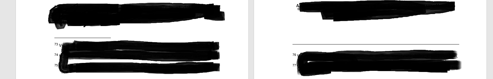

So sieht das aus:
Die Fußnote 76 ist eigentlich auf der vorherigen Seite. Sie wird aber rübergeschoben und dann kommt dieser sehr lange Balken plötzlich zum tragen.
Das ist die "Fußnoten-Fortsetzungstrennlinie".
Das passiert, wenn ich eine Fußnote habe die relativ weit unten auf der Seite ist, also kurz bevor eigentlich auf die nächste Seite umgebrochen werden sollte.
Nun ja, entweder kommt die Fußnote noch auf die vorherige Seite oder der Verweis. Eins geht nur. Meist beschweren sich die Leute, dass der Absatz mit dem Verweis auch umbrochen wird, obwohl auf der Seite unten doch noch "so viel Platz ist".
Ja das stört mich persönlich aber nicht.
Ich finde es einfach falsch, wenn der Verweis der Fußnote auf der nächsten ist. Das wird mir nachher als Fehler angerechnet.
Wie kann ich denn einstellen, das die Fußnote immer auf der selben Seite wie der Verweis sein muss?
Nimm den Absatz mit dem Verweis mit "Nicht vom Folge Absatz trennen" auf die nächste Seite.
