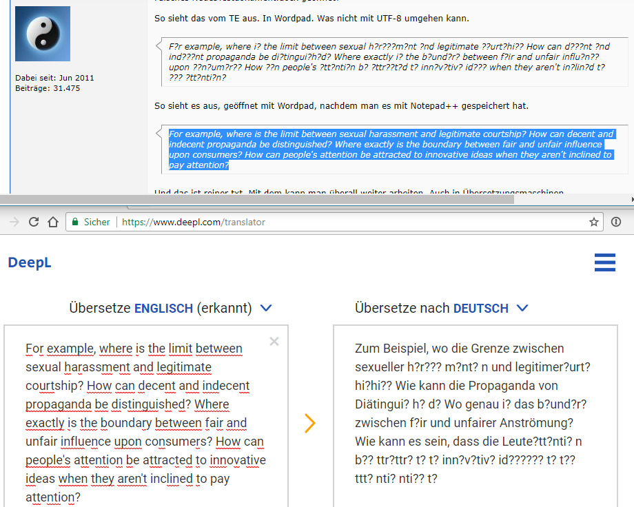

Der Text resultiert aber weiterhin in einem unleserlichen Mix wenn man ihn bei deepl einfügt oder sieht das bei dir anders aus?
Ich weiß nicht mehr, wie ich das noch weiter erklären soll.
Ich habe deinen geposteten(!) Text genommen, bei DeepL eingefügt, siehe Screenshot.
