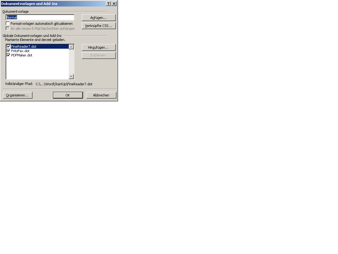

Schau mal nach welche Makros oder Plugins/Addins (Extras) bei starten von Word geladen werden, diese Infos werden auch in der Normal.dot gespeichert und lassen diese natürlich grösser werden. Bei falschen Einstellungen werden aber die verknüpften Addins mit in die Normal.dot gespeichert und nicht aus dem Startup-Ordner beim erstellen einer neuen Seite hinzugeladen. Also einfach mal im Startup-Ordner von Word nachsehen und evtl die Addins mal abstellen. Es gibt 2 Startup-Ordner (für jeden Benutzer), einen im Ordner von Office (C:\Programme\Microsoft Office\Office10) und jeweils einen im Benutzerverzeichninss (C:\Dokumente und Einstellungen\%BENUTZERNAME%\Anwendungsdaten\Microsoft\Word).
Manchmal liegt es aber auch daran, das die Bediener einfach auch was in die normal.dot abspeichern (die Normal.dot wurde geändert, sollen die Änderungen gespeichert werden, diese Frage sollte immer mit Nein beantwortet werden, dann passiert auch nichts an der Normal.dot.). Evtl mal die Benutzer darauf hinweisen, das man für solche Sachen auch eigene Vorlagen erstellen kann und nicht die normal.dot dazu missbraucht.

da ich nicht weiß, obs dann als neu angezeigt wird, ein absichtlicher doppelpost:
hmm, also beide Startup-ordner sind leer, aber dafür dieser Ordner etwas voll
kann das damit zusammen hängen?
Die normal.dot dieses Benutzers ist ca 4,8MB groß.
