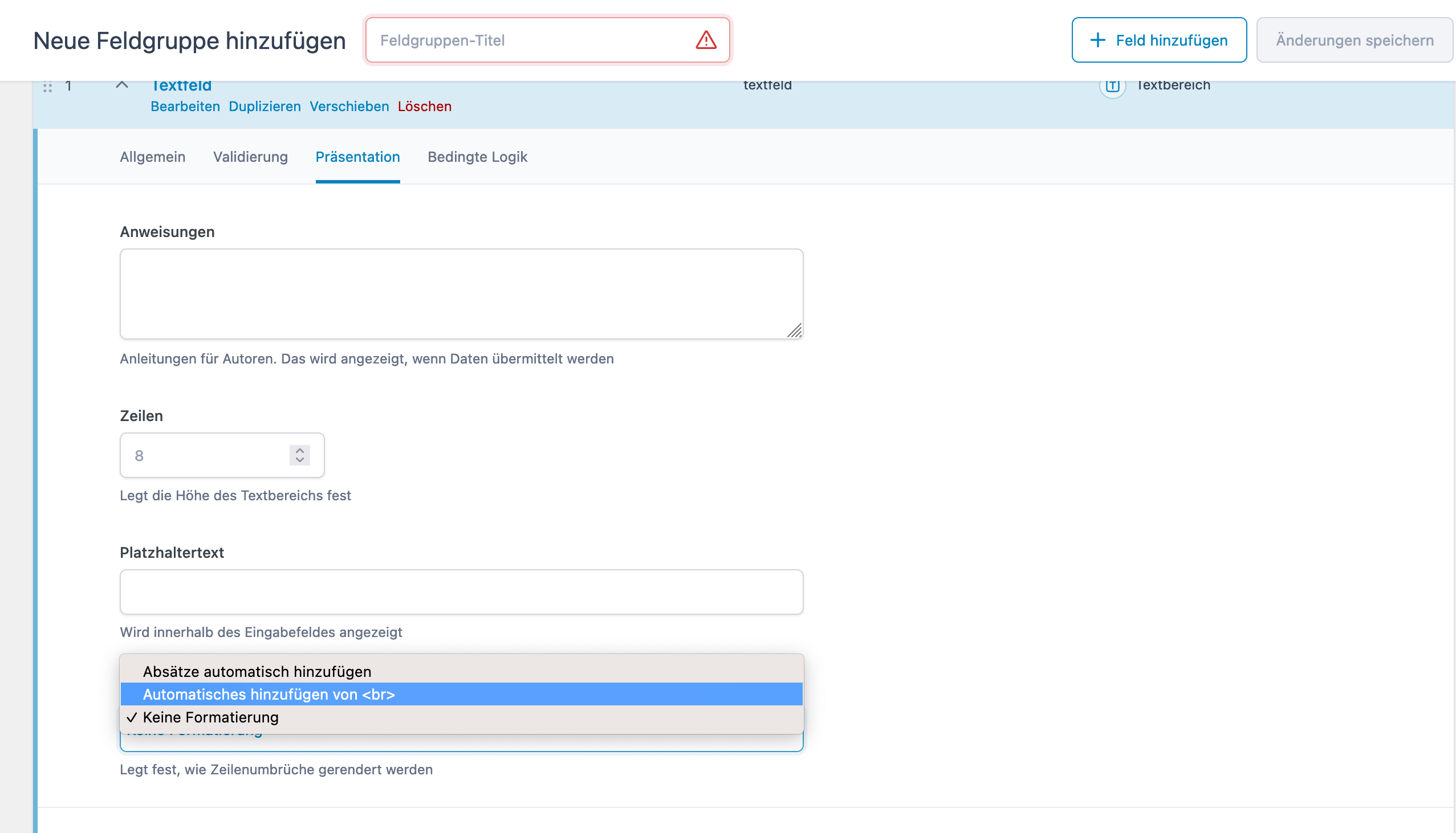

Du kannst wenn du im ACF - wenn du ein Textfeld anlegst, definieren ob er mit oder ohen Zeilenumbrüche ausgegeben werden soll.
Der standard (also wenn du nichts einstellst) ist "keine formatierung". Und dann kannnst du es auch mit get_field() oder the_field() ausgeben ohne den Inhalt vorher noch den Content Filter zu jagen.

Du kannst im Grunde bei jedem Feld bei ACF auswählen wie du die Rückgabe formatiert haben willst. Z.b. bei einem Farb Feld ob du ein RGB Array, oder nur Hex Code haben willst, wie Zahlen oder ein Datum formatiert sein sollen, etc.

Danke für die Antworten und Mühen :) Tatsächlich hat die Einstellung beim Textfeld am einfachsten geholfen, da brauche ich gar nichts weiter zu filtern. the_content hatte das Problem mit sich gebracht, dass ich bereits andere Funktionen daran angehängt hab, die er mir dann unter den Text gerendert hat, bevor der eigentliche Beitrag weitergeht.
