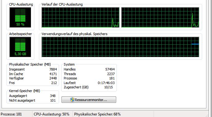

Sorry mein Fehler läuft natürlich nicht nur Office auf dem PC. Auch die Warenwirtschft, Opera/Browser, Mailclient etc. die Speichernutzung ist dann z.b. derzeit so.
Daher war die Überlegung 16 GB...Mein Fehler hätte ich präziser sagen müssen :)

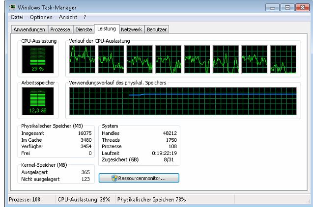

Bezgl. Server die Daten beziehe ich nicht vom Server ich berechne nur die Excel Datei derzeit auf dem Server ein Intel Xeon E3 1245 v2 @ 3.40GHz verbaut habe und ich somit 8 Prozessoren habe (4 "echte" 4 virtuelle) und 16 GB Ram da geht es schon deutlich schneller. Aber ist ja nicht Sinn und zweck das ich per Remote Desktop da auf dem Server meine Excel Datei berechnen tue ^^

Ich lehne mich mal aus dem Fenster und widerspreche meinen Vorpostern:
Wenn der Screenshot den Zeitpunkt zeigt, an dem die maximale Auslastung erreicht wird (also die "Wartezeit" auftritt), dann ist hier doch eindeutig die CPU das Problem. 50% CPU Last entspricht Volllast auf einem Kern. Der Kern ist also voll ausgelastet mit den Rechenarbeiten.
CPU Upgrade sollte dann die Priorität sein. Der RAM ist noch nicht voll... bietet aber langfristig auch kaum noch Reserven, wenn der RAM Bedarf durch neue Programme steigen sollte.

Mr hyde hat hier Recht. Schau genau nach welcher Prozess hier 50% der CPU verbraucht. Ein G3258 wäre z.B. eine gute Wahl weil übertaktbar. Ein i5 wird kaum helfen weil dessen CPU nicht wesentlich schneller ist: der eine Kern ist immer noch 100% ausgelastet aber nicht schneller als der des Pentiums. RAM hilft auch nicht weil ja immer noch 2,7GB frei sind (ausser du nutzt IGP, dann könnte es langsam eng werden.)

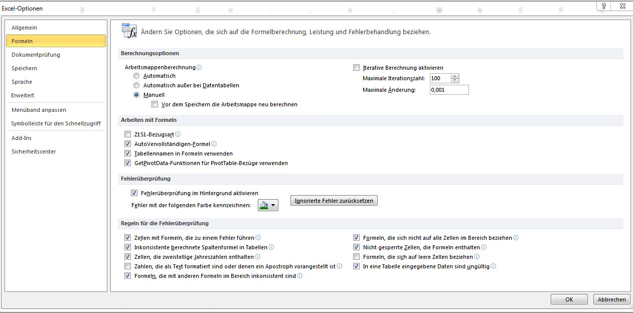

@Erebos:
Check mal, ob Multithreaded Berechnungen in Excel korrekt aktiviert sind:
Optionen - Erweitert - Formeln
Dennoch scheint die Effizienz der Multihread Fähigkeit von Excel von der spezifischen Berechnung, also von den invidivuellen Gegebenheiten, abzuhängen. Viel Leistung pro Kern ist hier wohl Pflicht.
Mehr RAM bringt Dir nichts, das ist auch deutlich im Screen zu sehen. Bei der CPU ist ein Core bei 100% und RAM ist noch 2,5GB verfügbar. Ich verstehe nicht, warum das hier empfohlen wird.

Hmm Multithreading wo?
Hatte ich auch schonmal gesucht..weil das mit den 50 % hatte ich mir schon gedacht das er da ein CPU Vollschaufelt den anderen nicht...er sagt aber Berechne 2 CPUs in excel wenn ich F9 drücke...auf dem Server dann halt mit 8 CPUs
Am Server sieht das dann auch so aus...das ist ja aber das ist ja klar...

edit: bei Optionen - ERWEITERT!! ;)

Die RAM Auslastung sieht jetzt aber nicht so aus, als ob da was klemmt. Wird ja nicht mal wild ausgelagert. Würde CPU tauschen, nen i5 sollte da massiv boosten.
