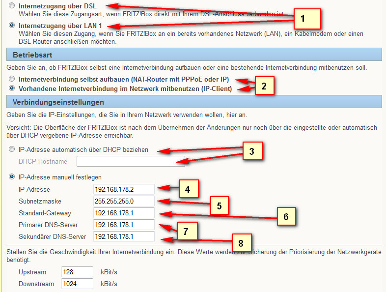

Ich habe TP-Link TL-WR1043ND als Accesspoint hinter eine FritzBox (Basis IP 192.168.178.1 Standard Einstellungen) gehängt,
TP Link als AP (WR1043ND):
- LAN: Feste IP 192.168.178.3
- DHCP aus
- Subnetzmaske: 255.255.255.0
- NTP Server1: 192.168.178.1
- SSID Test1
- WPA+WPA2
- Funkkanal 6
Jetzt möchte ich über WLAN als Repeater dazu eine FritzBox 7240 dazu schalten.
Wie konfiguriere ich bitte die zweite Fritzbox als Repeater siehe Anlage 1?
1. IP Adresse?
2. Subnetzmaske?
3. Standard Gateway?
4. Primäre DNS Server?
5. Sekundärer DNS Server?
6. Wie konfiguriere ich bitte die Anlage (1-8)?
Vielen Dank
Danke Pitam
Es gibt jedoch einige Sachen die ich nicht ganz verstanden habe:
wo trage ich das in einer Fritzbox ein? Diesen Menüpunkt finde ich nicht.
- Primäre DNS Server, was muss hier rein? (siehe Bild Anlage erste Post.)
- Sekündere DNS Server, was muss hier rein? (siehe Bild Anlage erste Post.)
- wie schalte ich DHCP aus? Ist das die Einstelung im Bild (alte) Anlage Punkt 3? Ist die richtig?
- sind die anderen Einstellungen (Punkt 1, 2, 3 in der Anlage) richtig?
Danke
