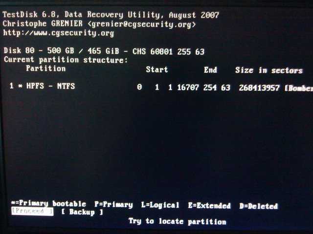

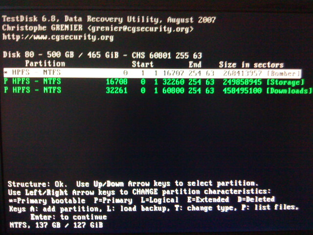

Hallo Zusammen
Ich bin kurz davor meine Partionen zu retten. Da das eine heisse Sache für einen Leihe sein kann wollte ich kurz Bestätigung einholen.
Ich habe meine in drei Teilen partitionierte Festplatte meine erste Partition, wo das WIN XP PRO installiert war, platt gemacht. Beim Aufsetzten des OS waren zwei Partitionen nicht mehr da (dort wo kein OS war). Ich habe in der Zwischenzeit alle Treiber zu den Controller installiert. Da erkennt er nix.
Hab dann Testdisk genommen und wollte fragen, ob ich seelenruhig auf [Write] drücken kann, so dass die Partitionstabelle frisch geschrieben wird und die Part. schlussendlich unter Win XP zu sehen sind.
Danke :)
€ Sorry, es handelt hierbei um Testdisk 6.8

Markiere mal deine zwei Partitionen nacheinander und drücke p ob deine Daten oder eine Fehlermeldung angezeigt wird.
Zurück kommst du mit q für Quit drücken.
Wenn du deine Daten gesehen hast, stelle die wiederher;
Ich gehe von deinem letzten Screen aus, an dem deine drei Partitionen angezeigt werden.
Bestätige dann mit Enter.
Gehe auf [Write].
Bestätige dort mit Enter, y und Ok.
Im Fall wenn bei dir ein Bootsektor defekt sein sollte, kann dort noch ein Menü Boot erscheinen.
Bestätige dann aber nur im Fall mit Backup BS.
Beende Testdisk und starte den Computer neu.
Wenn chkdsk bei Systemstart kommen will, beende chkdsk erstmal.
Geht innerhalb von 10 Sekunden durch beliebigen Tastendruck.
Überprüfe das Ergebnis und teile es mit.
