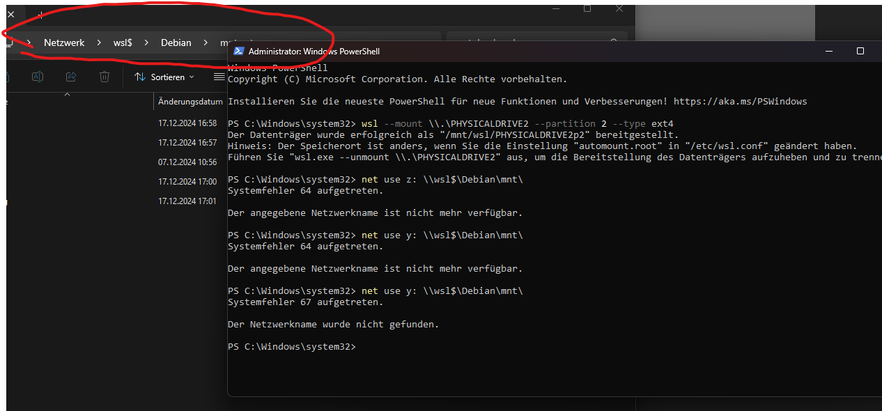

PS C:\Windows\system32> net use Z: \\wsl.localhost\Debian\mnt\wsl\PHYSICALDRIVE2p2
Systemfehler 64 aufgetreten.
Der angegebene Netzwerkname ist nicht mehr verfügbar.
Doch ich habe das WSL Manuell am laufen und mit \\wsl.localhost\Debian\mnt\wsl\PHYSICALDRIVE2p2 im Explorer funzt es.

Also mit "\\wsl$" kannst auf alle Pfade auch auf mounts zugreifen. Hilft dir das?
also "net use z: \\wsl$\Debian\mnt\..." sollte funktionieren. Am besten mit kürzeren pfaden erstmal testen und ggf eben "z:\pfad" benutzen.

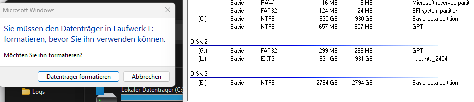

Ich habe L mit EXT2 Volume Manager eingebunden, aber kann ihn da nicht öffnen, woran kann das liegen ?

Und ist die Partition denn eine EXT3-Partition oder EXT4?
Weil so wie ich es sehe unterstützt der Ext2 Volume Manager kein EXT4.
Ich versuch mal, das Kubuntu in EXT3 zu installieren. Eigentlich sollte das 4 sein.
