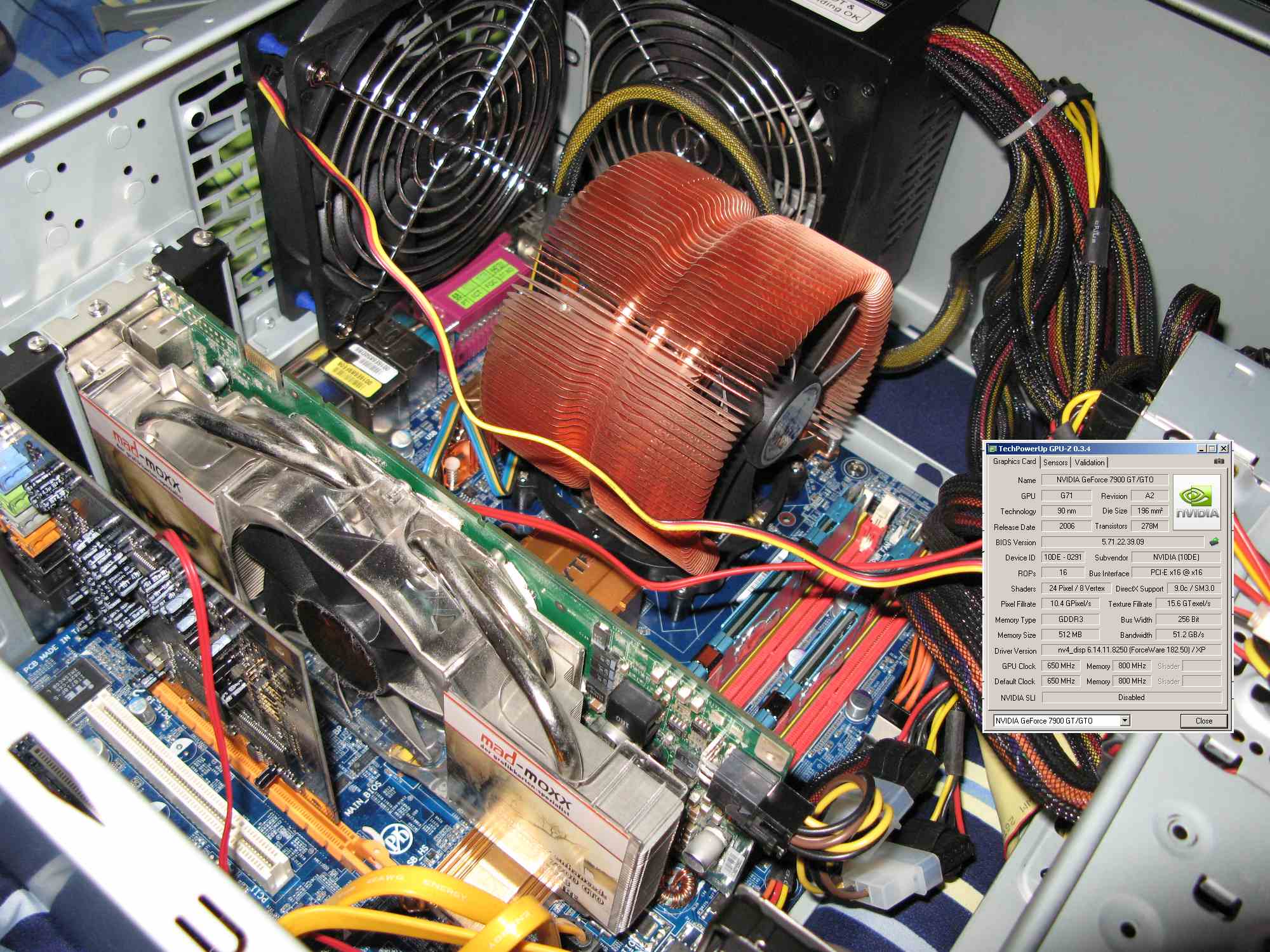

Habe heute meine X-Fi Titanium PCIe in Empfang genommen und sogleich eingebaut. Wie auf dem Bild zu sehen habe ich Sie in den PCIe 4x(16x_2) Slot gesteckt(der, der vermutlich für eine zweite Grafikkarte gedacht ist). Wie auf dem Schaubild im Manual zu sehen war(ich habs nochmal genau angesehen), werden der blaue sowie der orangene Slot getrennt angesteuert. Die Soundkarte passt nicht in den obersten PCIe 1x Slot. GPU-Z gibt für die Grafikkarte PCI-E x16 @ x16 bei montierter X-Fi aus, es funktioniert also alles nach Plan.
Vielen Dank für die Tips!
Flo
