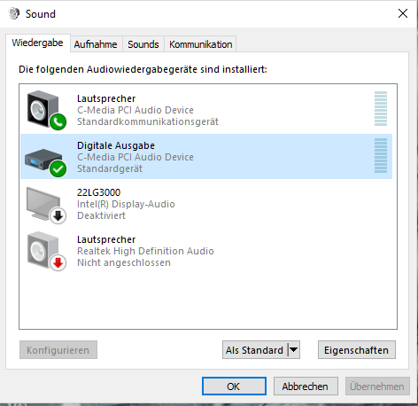

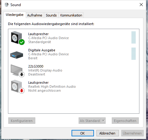

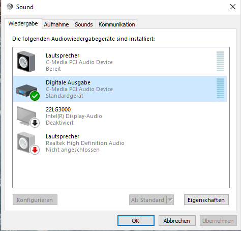

ich habe die Auzentech X-Raider 7.1 von einem Freund bekommen.
Eingebaut ist sie, Treiber, wenn auch veraltet da es nur bis Win7 geht) installiert.
Sie wird in den Audiogeräten angezeigt.
Allerdings läuft kein Sound durch. Über den Onboard Sound lief Stereo soweit, allerdings wollte ich meine 2.1 (/5.1 Boxen sind nur noch nicht angeschlossen) daran anschließen. Deswegen habe ich sie mit dem S/PDIF Kabel an mein Receiver gehangen.
Mein Setup:
PC > X-Raider - S/PDIF > Yamaha RX V350 > Boxen
Von der Xbox One zum Yamaha ging / geht es Problemlos nur beim PC will es einfach nicht.
Ich habe die Treiber runtergeladen und installiert die hier im Forum bereitgestellt wurden.
Irgendwelche Ideen? Oder Einstellungen die ich beachten muss? (Siehe Anhang)
Danke für eure Hilfe schonmal.
Wäre schön wenn es unter Win10 eine Möglichkeit gibt, die Treiber für Win7 laufen ja leider nicht.
-Hate

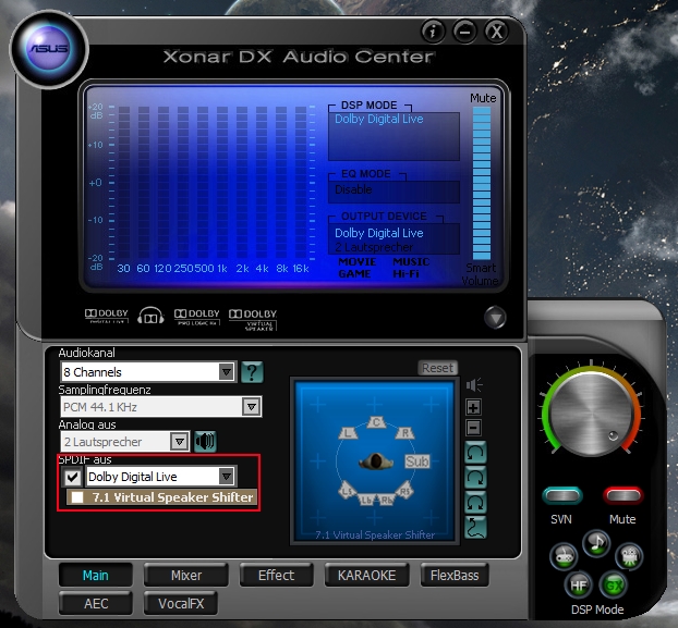

Also ich habe die Asus Xonar DX und letztens bin ich auch von analog zu SPDIF gewechselt (neue Lautsprecher... da hörte man den Unterschied extrem).
Ich muss in dem Tool für die Soundkarte eine Option aktivieren damit es optisch ausgegeben wurde. Ich weiß da steht SPDIF aus... aber es klappt :cool_alt:
Wählen kann ich zwischen PCM und Dolby Digital Live (letzteres kann meines Wissens 5.1 übertragen, ersteres nur Stereo). Eventuell musst du sowas ja auch noch einstellen, jedoch kenne ich deine SK persönlich gar nicht.

@TheQuasar gibt es ein Freies tool dafür? Weil ein Programm für CMedia direkt hatte ich nicht gefunden. Und ich denke mal das Tool für die Xonar wird bei mir nicht funktionieren, aber ich kanns ja mal versuchen :D
Danke schonmal!
Das Xonar tool funktioniert wirklich nur mit der Asus Karte... hab ich schon ausprobiert :P

Die Karte lief vorher, sie wird erkannt, sie zeigt sogar beim Testen unter den Windows Optionen eine Veränderung der Lautstärkebalken an aber es kommt nichts zum Yamaha durch :/
Treiber für Win10 gibt es nicht, die Windows 8er und 7er brachten nicht viel.
Hab leider keine Klinkenboxen um es zutesten ob die anderen Kanäle der Soundkarte gehen.
Wenn die X-Raider keine DDL oder DTS:C Lizenz hat, dann wird das nix mit Mehrkanalton über SPDIF.
Du kannst jedoch analog in den AVR gehen und du hast 5.1
