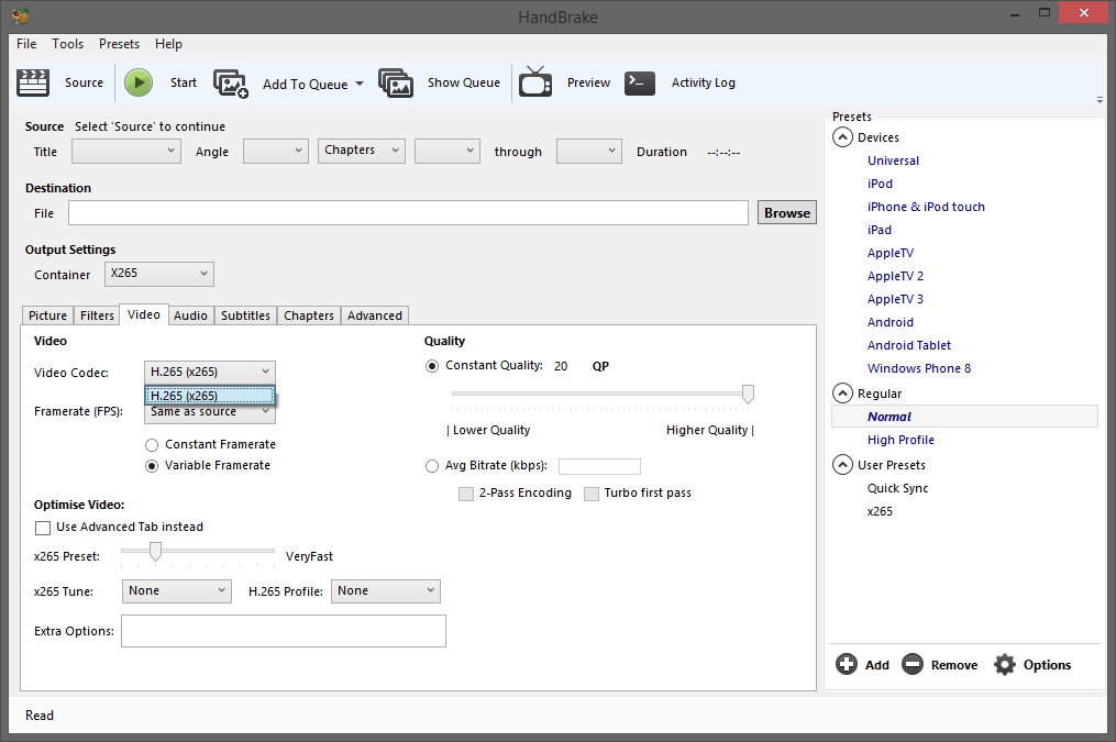

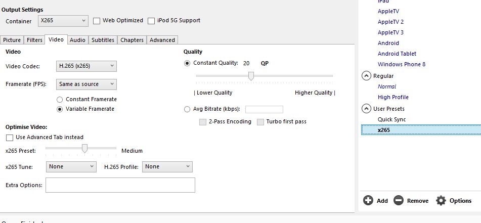

meine Frage ist, ob ihr auch das Problem habt, dass Handbrake nicht mit x265 funktioniert und sofort meldet, dass der Prozess erfolgreich abgeschlossen worden ist. Es kommt sofort "Queue finished"
Besonders eingestellt habe ich eigentlich (vorerst) nichts Besonderes. Eben nur, X265 als Container und x265 als Codec:

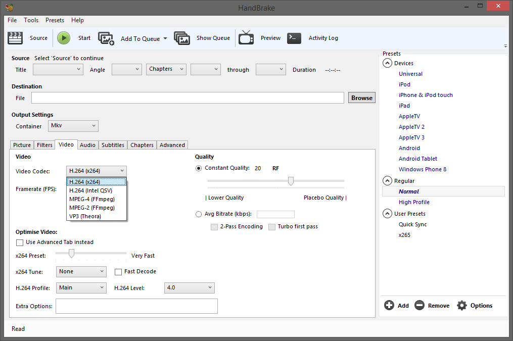

Container muss doch MKV sein oder?
Habs selbst noch nicht getestet, aber schaue heute abend mal nach ob ich es hinbekomme, solltest du den Fehler nicht finden

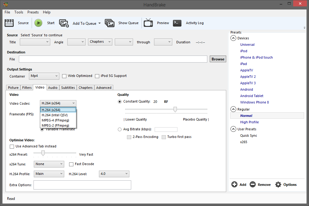

Der Container sollte wohl mkv oder besser mp4 sein, aber wenn man dies auswählt, dann kann man beim Codec kein x265 auswählen. Ich denke aber, dass sie als Container nicht wirklich x265 meinen, sondern es dort hingeschrieben haben, weil es ein Test ist, bzw. dies zu verdeutlichen (hoffe, du verstehst, was ich meine).
x265 ist ja eigentlich kein Container.

Ja verstehe. Werden einen Container definiert haben, der h.265 kompatibel ist.

Audiotrack rauswerfen hat bei mir geholfen. Es läuft noch sehr langsam :D

Du hattest Recht, ohne Audio geht es!
So kann man wenigstens die Bildunterschiede ansehen, auch wenn es mit Ton sicher schöner wäre.
Danke für den Tipp. Damit gehen jetzt alle Dateien, die vorher nicht funktioniert hatten.
