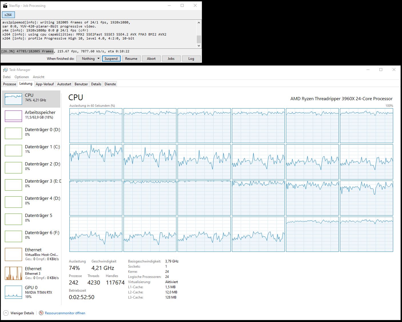

x265 und Ryzen 3900X nur 70% CPU-Last mit StaxRip
Der Graka-Encoder lastet die Graka nicht "voll" aus, sondern nur die Extra-Encoder-Einheit. D.h. die Graka dämmert dann immer so mit 10% Last vor sich hin. Aber wenn Du mehrere Encoder gleichzeitig startest (also 2x auf der CPU und 1x auf der Graka) sollte das ordentlich reinhaun.

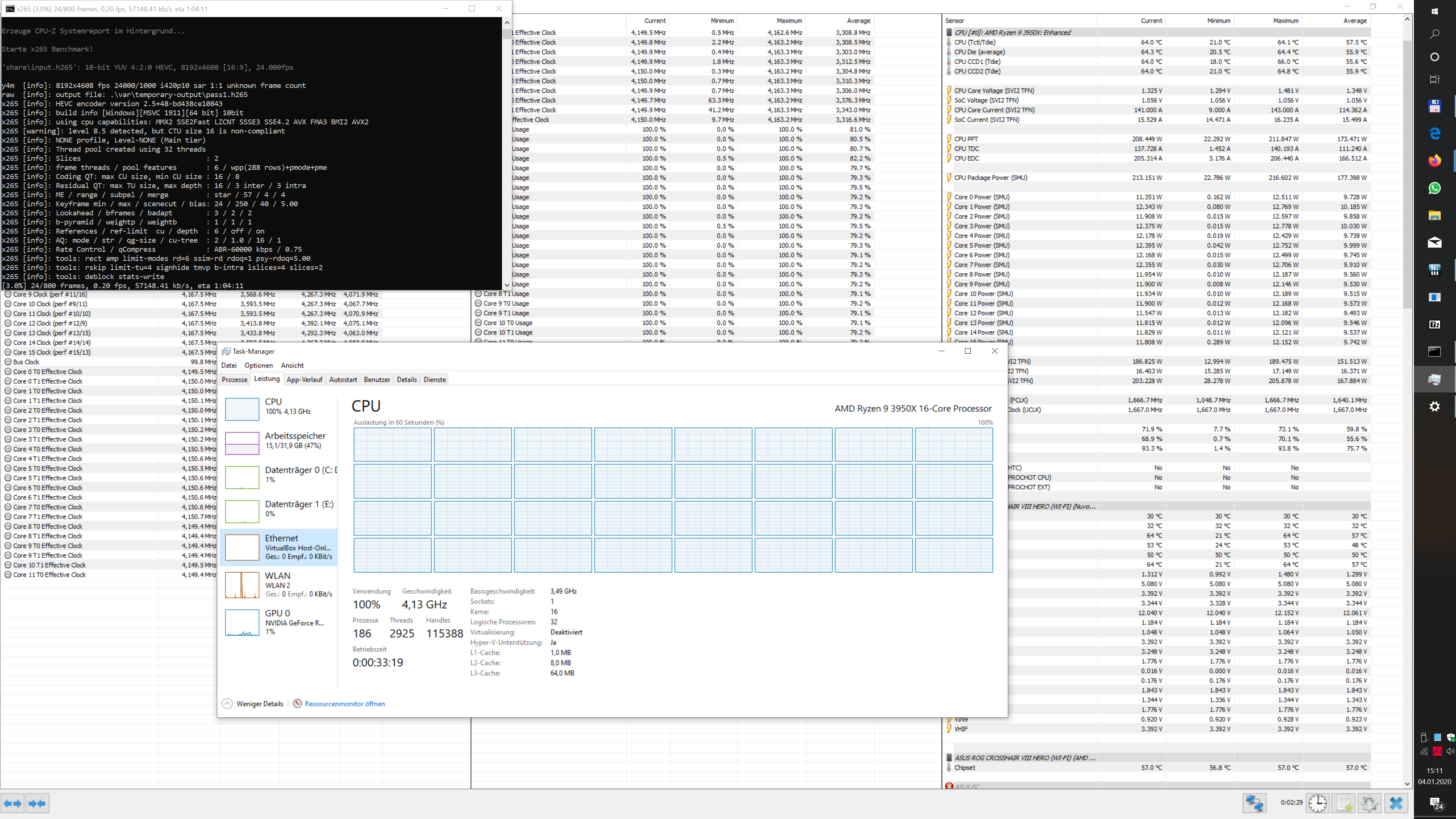

Habe mit diesem Bench https://www.xin.at/x265/ volle Auslastung aller Kerne (keiner geht jemals unter 100%)

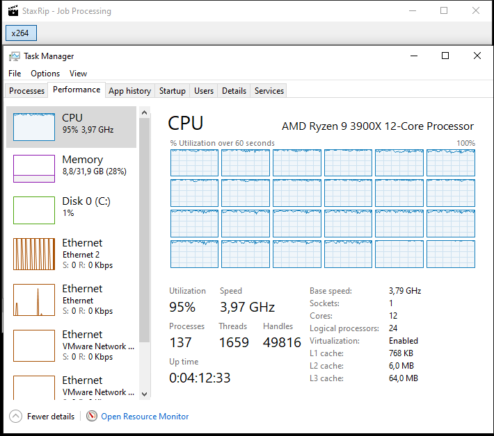

PS: Wie sieht das bei Dir eigentlich bei x264 aus? Vermute so wie bei mir.
x265 macht es einem wirklich nicht einfach es zu mögen.
Bei weitem nicht. (Ich hab allerdings zur Zeit SMT aus).

Aber schön zu sehen wie der Bench die CPU auslastet. Fragt sich halt was für einen Encoder es nutzt. Eventuell wird er dann auch früher oder später außerhalb vom Benchmark auftauchen, also z.b. in Handbrake oder Staxrip.
Ich denke es geht da eher allgemein auch um die Einstellungen. Hast du eventuell mal mit einem höheren Profil getestet? Oder manuell mehr treahds/pools?
EDIT: der x265 Benchmark passt auch die frame slices/lookahead threads an, je nach core count.

Ist leider normal das sich nicht alles unendlich Parallelisieren lässt.
Schreiben sie sogar in der offiziellen dokumentation ziemlich genau wo überal die Limite sind:
https://x265.readthedocs.io/en/default/threading.html
