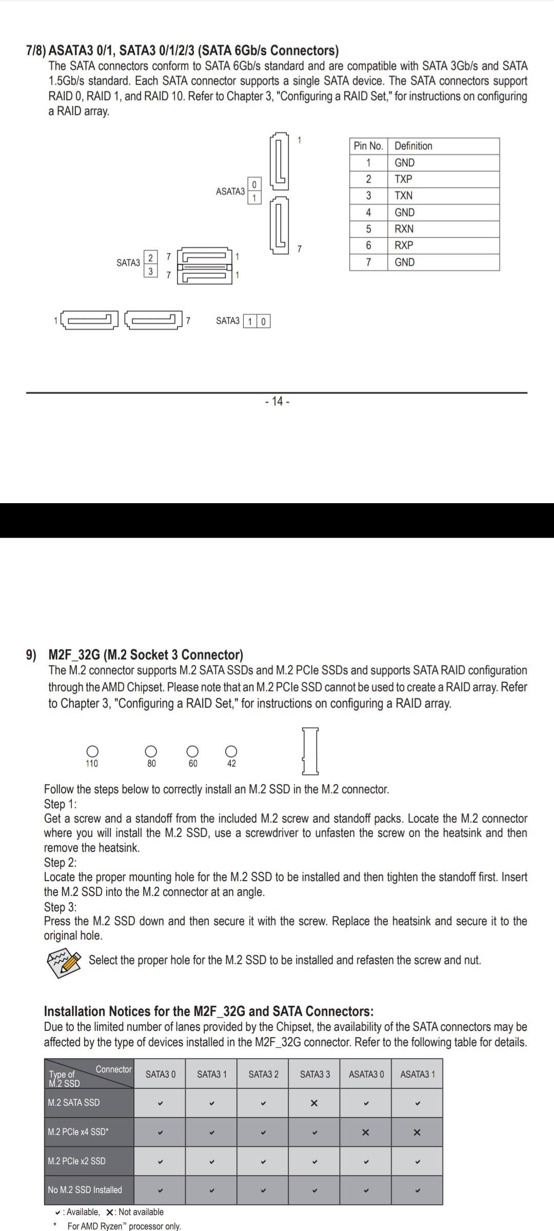

Mein MB Hersteller sagt folgendes dazu:
Bedeutet, schließe ich alle Platten über die SATA Ports auf dem MB an, werden nicht alle erkannt. Schließe ich bis auf zwei alle an die Karte an, werden nur drei erkannt und die NVME spinnt.

Sobald du eine M.2 SSD mit PCIe 4x Anbindung verbaust, sind ASATA3 0 & 1 nicht verfügbar.

Am Mainboard gehen nur 4 Sata SSD wenn eine PCIe x4 NVME eingesteckt ist.
Der Controller ist kein echter Sata Controller mit 8 Ports sondern er scheint einen Port-Multiplikator zu benutzen.
