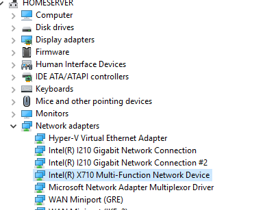

Ich habe ein Supermicro Board X10SDV mit Xeon D und 2x SFP+ mit 10Gbe.
Dazu folgenden RJ 45 Adpater:
https://www.amazon.de/gp/product/B071RSC54C/ref=ppx_yo_dt_b_asin_title_o01_s00?ie=UTF8&psc=1
für Intel.
Der Taskmanager erkennt das Teil als X710
Proset Treiber 24.1 sind drauf. Das Intel Proset Tool erkennt keine weiteren Adapter neben den 2x1GB.
Ich gehe davon aus dass ich irgendwie dieses Multi Funktion Ding - wie auch immer, auf einen "Ethernet" Modus stellen muss und erst dann auch einen weiteren Netzwerk Adapter in Windows erkenne.
Kann mir da jemand auf die Sprünge helfen?

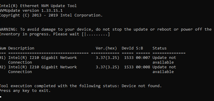

Edit:
gefunden hab ich das:
https://downloadcenter.intel.com/do...422.534014117.1563379780-613806161.1563379780
The Intel® Ethernet Port Configuration Tool is a command-line utility that allows you to change the link type of a device. The supported types are defined within the adapter's NVM.
-> findet bisher keine Adapter
Dann noch das:
https://downloadcenter.intel.com/do...for-Intel-Ethernet-Network-Adapter-700-Series
This package contains all files required to update the non-volatile memory (NVM) on the Intel® Ethernet Adapters in your system. It contains the NVM update utility, configuration file, updated NVM binaries, and required driver files.
Holzweg? Offensichtlich

ich nehme an der Transceiver generell sollte keinen Treiber brauchen. Ich finde aber nach der Setup des neusten ProSet erst beim einstecken des Transceiver besagtes X710 Device, sonst wären es 2 (habe ja Dual 10G).
Deshalb gehe ich schwer von aus dass der Treiber schon da ist.

da stöber ich auch rum, aber was der 100 Sachen genau sollte mir helfen.
Proset 24.1 is drauf, alle 1 Gbe Adapter haben denselben Treiber wie das X710 device.
Intel® Ethernet Port Configuration Tool -> no adapters
NVMUpdatPack -> no adapters
ggf im Option Rom nach dem Boot Configen. Neustarten kann ich später, kopiere gerade noch was größeres.
habs bisher nicht hinbekommen, auch das Durchreichen an zB Freenas bringt nichts. Echt strange. Ggf auch das Board am Eimer was die 10Gbe Ports angeht.
