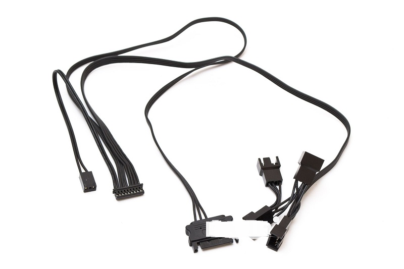

ich plane aktuell einen neuen PC und würde gerne eine Kraken X73 verbauen. Allerdings mit einem Push/Pull, d.h. 6 Lüfter in der Front. Jetzt habe ich mir vorher die Verkabelung der X73 auf Bildern angeschaut und mir ist aufgefallen, dass das ganze eher Semi-Optimal für solch ein Vorhaben ist. An der Pumpe selbst befindet sich ein 9-poliger Stecker, der verschiedene Anschlüsse beinhaltet. Unter anderem ein 4-Pin Kabel welches zu einem Y-Adapter für die 3 (mitgelieferten) Lüfter wird (Bild im Anhang).
Jetzt zu meinem "Problem". Ich würde die 6 Lüfter für den Push/Pull gerne über ein Hub laufen lassen (bin kein Fan von Y-Adaptern).
  • Kann ich das Hub direkt am MB anschließen? Wenn ja, wo? (CPU_FAN muss wohl von der Pumpe benutzt werden?!)
  • Oder muss man zwingend mit einer Bastellösung ohne Hub und mit Y-Adapter auf Y-Adapter arbeiten?
  • Wenn ich die Lüfter über ein Hub an einem separaten Fan Anschluss am MB anschließe und die 3 Lüfter-Anschlüsse von der Kraken nicht benutze, funktioniert die Lüfter-Steuerung der NZXT CAM Software trotzdem richtig?
Bitte keine Diskussion, ob ein Push/Pull sinnvoll ist. Oder ob die Kraken dafür sinnvoll ist. Mir geht es hauptsächlich darum, ob die Verkabelung anständig machbar ist und demnach mache ich den Kauf abhängig.

Die AiO hat doch überhaupt keinen eigenen Lüfterausgang oder bin ich blind?
Musst du sogar, wenn die AiO keinen eigenen Lüfterausgang hat.
Nein, warum auch?
d4rkknight schrieb:
Geschmackssache.
Die X62 hatte einen eigenen Lüfter "Hub" (War an sich nur ein Y Kabel mit 3 PWM Eingängen). Die Lüfter mussten an diesen Anschlüssen angeschlossen sein, um von CAM gesteuert werden zu können. Denke das wird bei der X73 auch nicht anders sein
